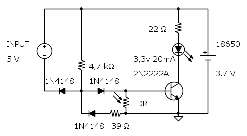

Volessi inserire un fotoresistore per attivare il tutto solamente in caso di scarsa luce, avevo trovato e realizzato questo circuito
Immagine
posso farlo in maniera più semplice senza dover fare un accrocchio dei due?

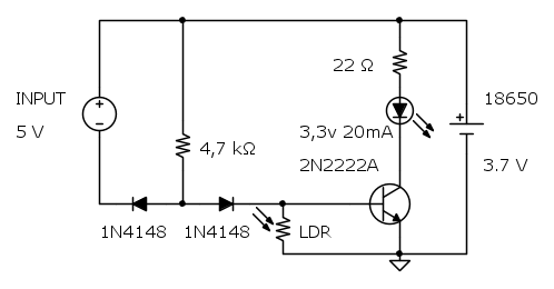

Puoi provare a farlo così:
Se il LED si accende poco, diminuisci la resistenza da 4,7 kΩ a 2,2 kΩ o meno.
Se invece non riesce a spegnersi, aumenta il valore di questa resistenza.
Se vuoi mantenere la batteria carica, potresti aggiungere un diodo e una resistenza (il circuito è simile a quello già proposto da Foto UtenteBrunoValente):

Ma forse la soluzione più semplice non è un classico rele? :ok:
Alimenti la bobina con 230Vac e un contatto NC messo in serie a led resistenza e batteria...
Semplice ed efficace
