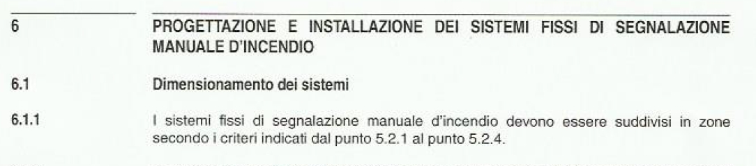

Buongiorno, per l'impianto in oggetto si applica la UNI 9795 che titola "sistemi fissi AUTOMATICI di rivelazione e segnalazione allarme incendio"?
In particolare deve essere rispettato il numero di pulsanti minimo (ogni uscita di sicurezza ecc.)?
grazie ciao

Certo la norma Uni 9795 è del 2013, c'è un capitolo il cap.6 dove si parla nel dettaglio dei sistemi fissi non automatici di segnalazione manuale di incendio ove vengono specificate le regole per eseguire un impianto, ne avevo parlato in questo articolo

Mi sono spiegato male, con segnalazione manuale intendevo non automatica, solamente manuale.

Sì ho capito ed è ciò che è scritto nel cap.6 della norma UNI 9795
