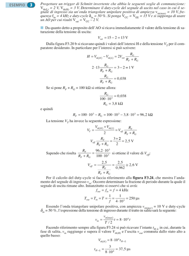

Messaggioda Foto Utenteluigi2000 » 23 nov 2016, 18:04
Quindi, parlare di duty cycle di un'onda triangolare è o non è improprio? Il duty cycle, per quel poco di elettronica che conosco, ho sempre saputo che è un parametro che caratterizza i segnali a due livelli (rapporto tra la durata del livello alto e la durata dell'intero periodo; spesso espresso in percentuale).
E se non è così, come è definibile altrimenti? Soprattutto per quanto concerne un'onda triangolare?
Grazie.

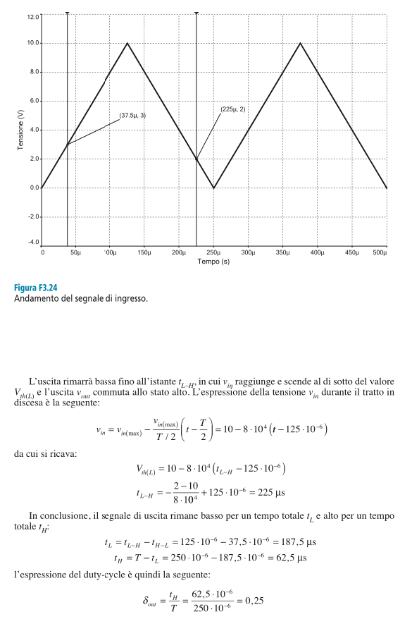

:-) Si, è improprio, rileggi le risposte di Foto UtenteIsidoroKZ e Foto Utentefranx e dimentica il mio post totalmente errato (ho (s)ragionato per mio conto, ovviamente sbagliando e non avevo proprio visto la risposta di Foto UtenteIsidoroKZ #-o )... O_/

Messaggioda Foto Utenteluigi2000 » 23 nov 2016, 18:33
Ora ho capito. E comunque, a conferma di quanto già affermato da IsidoroKZ, sempre nello stesso manuale dal quale è tratto l'esercizio già postato, ho trovato un esempio svolto nel quale, ancora una volta, si fa riferimento ad un'onda triangolare con duty cycle del 50%. L'onda viene quindi disegnata e, conseguentemente, si riesce (per inversione) a comprendere che cosa si intende per duty cycle di un'onda triangolare.
Grazie a tutti. Ora va meglio.

Scusate, solo ora mi sono accorto che l'ordine delle due immagini è invertito.
