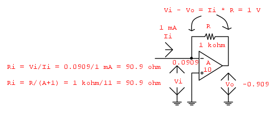

1) Se il datasheet di un fotodiodo mi da un valore di capacità di giunzione ad una data frequenza(ordine MHz), se io voglio sapere quel valore di capacita ad un'altra frequenza(ordine Hz) e non mi fornisco un grafico che assunzioni posso fare?
2)Nell'imagine seguente sapreste dirmi il motivo per cui la resistenza di ingresso è R1/A dove A è il guadagno ad anello aperto?

Foto Utentewolf91, quando si fa riferimento a schemi presi in giro, in questo caso da qui, per correttezza bisogna mettere il riferimento.
wolf91 ha scritto:Se il datasheet di un fotodiodo mi da un valore di capacità di giunzione ad una data frequenza(ordine MHz), se io voglio sapere quel valore di capacita ad un'altra frequenza(ordine Hz) e non mi fornisco un grafico che assunzioni posso fare?
Puoi ragionevolmente assumerla indipendente dalla frequenza.
wolf91 ha scritto:Nell'imagine seguente sapreste dirmi il motivo per cui la resistenza di ingresso è R1/A dove A è il guadagno ad anello aperto?
Chi è R1?
A la Frederiksen:
