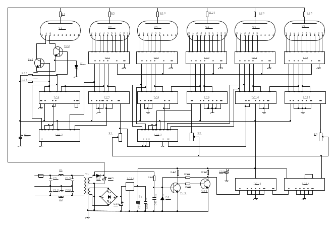

Buongiorno a tutti.
Rieccomi qui.
In questi giorni ho girato un po' la rete alla ricerca di qualche progetto abbastanza semplice per l'orologio.
Alla fine ho trovato questo:
Allego anche un estratto dell'articolo da cui l'ho preso (dato che è la prima volta che disegno un circuito del genere con FidocadJ non vorrei aver fatto qualche porcata).
Roba vecchiotta, sicuramente qualche componente non sarà nemmeno più in commercio.
Per questo motivo torno a chiedere aiuto a voi.
Cosa cambiereste di questo progetto?
Cosa pensate si possa migliorare?
A me, per esempio, non mi convincono i potenziometri (P1, P2 e P3) per la regolazione dell'ora e non mi convince lo stadio di alimentazione.
Forse non sarebbe meglio utilizzare dei pulsanti al posto dei potenziometri e uno stadio di alimentazione senza trasformatore?
Aspetto le vostre opinioni, come sempre.
Grazie a tutti in anticipo.
