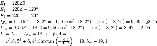

Facendo i calcoli avrei:
I_{Z4}=\frac {P}{V \cdot \cos \phi}=\frac {2000}{220 \cdot 0.95}=9,56 A
I_{Z1}=\frac {P}{3\cdot V \cdot \cos \phi}=\frac {7000}{3\cdot 220 \cdot 0.95}=11,16 A
\begin{array}{l}
\dot E_1=220 \angle 0\\
\dot E_2=220 \angle -120^\circ\\
\dot E_3=220 \angle +120^\circ\\
{{\dot I}_{Z1}} = 11,16\angle  - 18,2^\circ  = 11,16\cos ( - 18,2^\circ ) + {\rm{j}}\sin ( - 18,2^\circ ) = 9,49 - {\rm{j}}3,45\\
{{\dot I}_{Z4}} = 9,56\angle  - 18,2 =   9,56\cos ( - 18,2^\circ ) + {\rm{j}}\sin ( - 18,2^\circ ) = 8,97 - {\rm{j}}2,95\\
{{\dot I}_1} = {{\dot I}_{Z1}} + {{\dot I}_{Z4}} = 18,5 - {\rm{j}}6,4 = \\
 = \sqrt {{{18,5}^2} + {{6,4}^2}} \angle \arctan \left( { - \frac{{6,4}}{{18,5}}} \right) = 19,6\angle  - 19,1
\end{array}
Corretto Foto Utenteadmin?

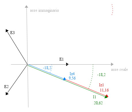

Hai sbagliato qualche calcolo, che non era nemmeno necessario fare, tra l'altro.
Le due correnti sono ora in fase, entrambe sfasate dello stesso angolo 18,2° rispetti alla \dot E_1, per cui basta eseguire la somma aritmetica dei moduli lasciando l'angolo inalterato
\dot I_1=9,56 \angle -18,2^\circ +11,16 \angle -18,2^\circ= 20,62 \angle -18,2 ^\circ
