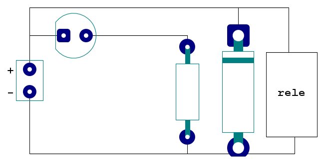

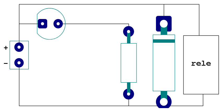

ho modificato il posizionamento dei collegamenti
ho notato che il rele quando tolgo corrente rimane eccitato ancora per qualche secondo, come posso fare per eliminare la tensione residua. ho provato per curiosita anche laltro schema "quello sbagliato"e funziona uguale ????????

probabilmente il riquadro a sx con + & - è un alimentatore ed ha un condensatore elettrolitico che rimane carico per un po'

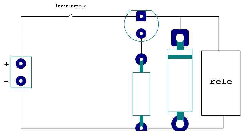

Dovresti usare un interruttoire per diseccitare/eccitare il relay, come da schema

[33] Re: impianto recita
ok ho risolto con l'interruttore grazie. ma come mai nello schema con il led in serie al rele funziona . non dovrebbe saltare il led
