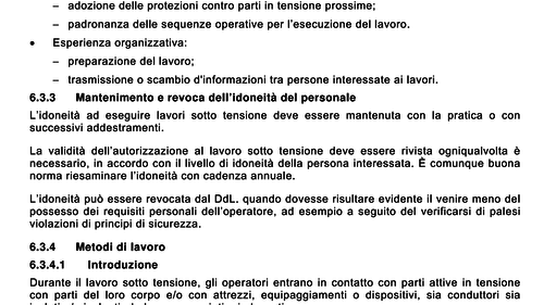

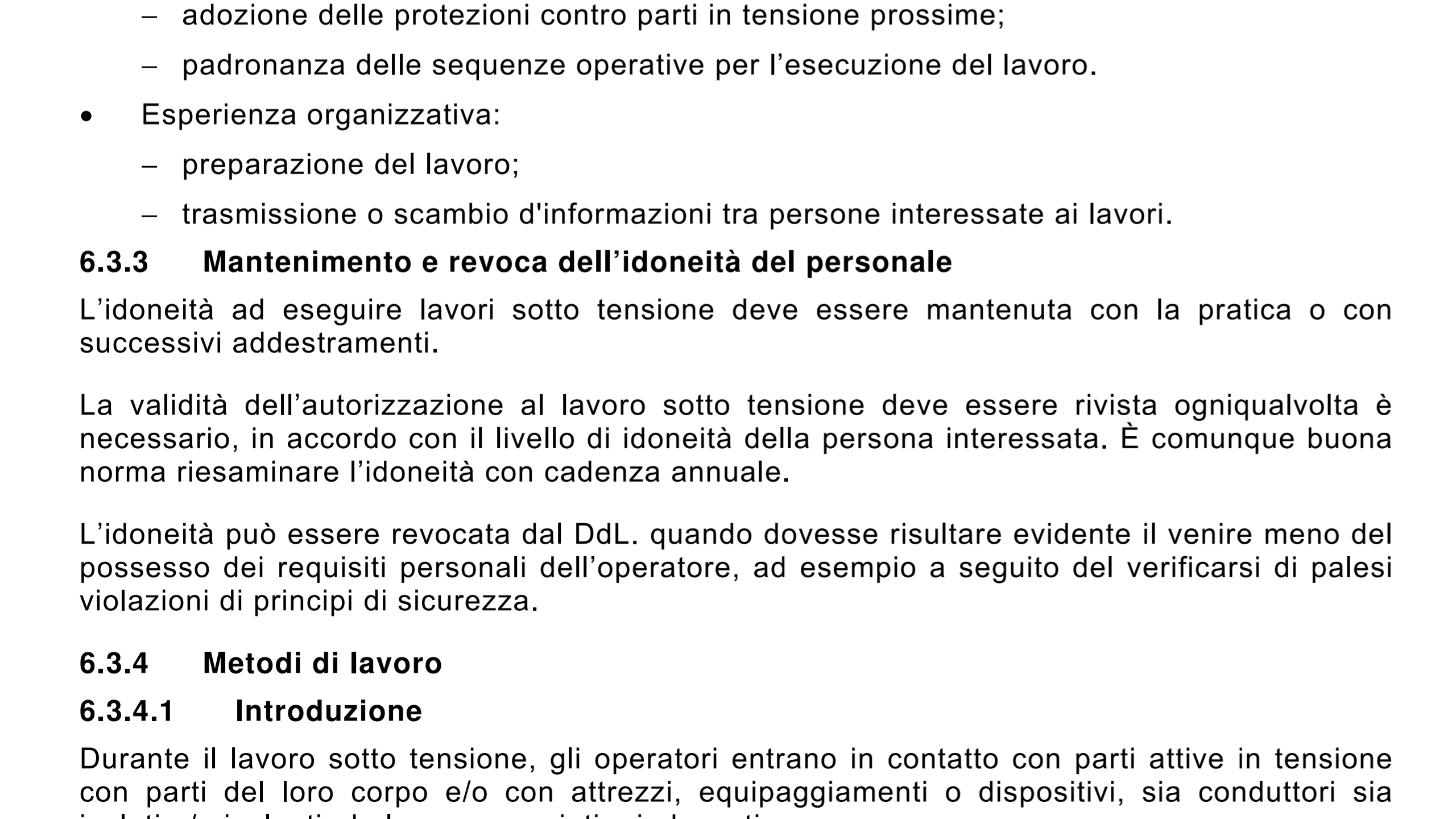

[24] Re: Corso pes-pav
Messaggioda Foto UtenteSandrokbf » 1 ott 2017, 18:42
La nomina di persona autorizzata a lavorare in tensione può essere tirata via ad un lavoratore?
35 1 2
Messaggi: 10
Iscritto il: 14 giu 2017, 7:40
[25] Re: Corso pes-pav
Messaggioda Foto Utenteiosolo35 » 1 ott 2017, 20:02
Allego estratto dalla CEI 11-27
