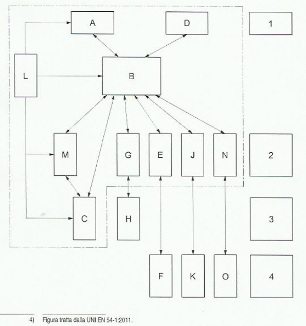

In una centralina rivelazione incendi di una albergo l' alimentazione ordinaria e quella data dall' UPS devono essere distinte?
Per il cavo di alimentazione devo utilizzare un cavo antincendio?
grazie

Tutto ciò che è legato alle alimentazioni dei punti dell'impianto di rivelazione fumi deve essere eseguito con cavo resistente al fuoco, c'è da chiedersi cosa si intenda di punti legati alla rivelazione fumi, possiamo far riferimento alla tabella della norma UNI 9795, che allego, ora vediamo che la centrale è il blocco B ed il sistema di alimentazione è il blocco L, da qui si desume che la linea che parte dal blocco D e va a collegare il blocco B deve essere realizzata con il cavo resistente al fuoco...
Grazie isidoro
Ma se i cavi passano in tubi sottotraccia io posso utilizzare N07V-K per alimentare la centralina rivelazione incendi in quanto un cavo resistente al fuoco o lo è per costruzione ad es. M1 o per tipo di posa.....
Poi ho letto in tuttonorme che i collegamenti dei sensori fumo alla centrale non ha senso utilizzare cavi resistenti al fuoco perché loro devono intervenire prima che ci sia l' incendio.
Ho non ho capito nulla?
Quindi allora la norma UNI 9795 richiede i cavi tipo M1 solo per i collegamenti dei rivelatori alla centralina?

smilev ha scritto:Grazie isidoro
Per l'alimentazione della centralina antincendio non è necessario che la conduttura sia resistente al fuoco.
smilev ha scritto:Poi ho letto in tuttonorme che i collegamenti dei sensori fumo alla centrale non ha senso utilizzare cavi resistenti al fuoco perché loro devono intervenire prima che ci sia l' incendio.
Vero, non ha alcun senso, ma è una prescrizione normativa che bisogna rispettare.
smilev ha scritto:Quindi allora la norma UNI 9795 richiede i cavi tipo M1 solo per i collegamenti dei rivelatori alla centralina?
Tutte le linee in partenza dalla centralina devono essere del tipo LSOH. Anche in questo caso non ha alcun senso, ma è una prescrizione normativa.
