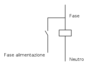

Buonasera

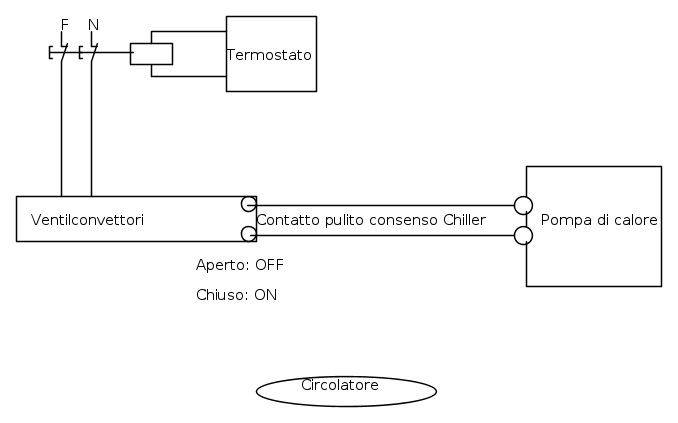

ho una domanda da porvi,esistono controindicazioni particolari nell'eccitare la bobina di un contattore con la stessa fase che poi collegherò al contatto NO del medesimo contattore e che mi andrà ad alimentare un circolatore?
In pratica il neutro che alimenta la bobina del contattore arriverebbe da un contatto pulito di un ventilconvettore.
Scusate il disegno molto scarso ma non avevo mai usato fidocadj e per fretta ho disegnato al volo.

E` veramente brutto, ma brutto da fare schifo, per molte ragioni, ma, nel caso degli impianti di distribuzione, non ci sono prescrizioni contrarie.

In effetti son d'accordo con te, talmente brutto che è stata una solo una idea balzana che rimarrà su fidocadj :D

mezzocorso ha scritto:In pratica il neutro che alimenta la bobina del contattore arriverebbe da un contatto pulito di un ventilconvettore.
Non è più tanto "pulito" quel contatto :mrgreen:

Sì vero, anche se sul manuale c'è scritto contatto pulito Max 1A.
Il mio problema è che vorrei trovare un modo per dare alimentazione ad una pompa circolatore quando si chiude quel contatto pulito.
Al momento ho pensato ad un relè elettronico monostabile, credo dovrebbe fare al caso mio.
