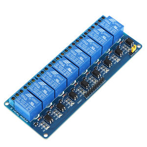

Ma i relè sono una shield tipo questa:
oppure sono relè che avevi?

Messaggioda Foto Utentepapa10 » 8 dic 2016, 18:53
si e' proprio così la scheda da 8 rele'

Ho provato il codice che hai scritto in [5] e, usando dei LED in uscita, sembra funzionare: i LED si accendono in sequenza.
Sicuro che Arduino riesca a fornire la corrente necessaria per i relè? (Intendo quella che scorre nella bobina :-) )

Messaggioda Foto Utentepapa10 » 8 dic 2016, 19:57
ho provato anche io con i led e accendono tutti.Non so se arduino riesce ad erogare la corrente per eccitare le bobine dei rele'.

Messaggioda Foto Utentepapa10 » 8 dic 2016, 20:07
Ciao Balduzz,avevo preparato un'altra breadboard con 8 led e ho fatto la prova solo con i led

Messaggioda Foto Utentepapa10 » 8 dic 2016, 20:15
Risolto il problema .Ho dato tensione esterna alla basetta di 8 rele' e funziona perfettamente.Grazie a tutti coloro mi hanno suggerito dei consigli
