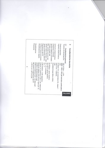

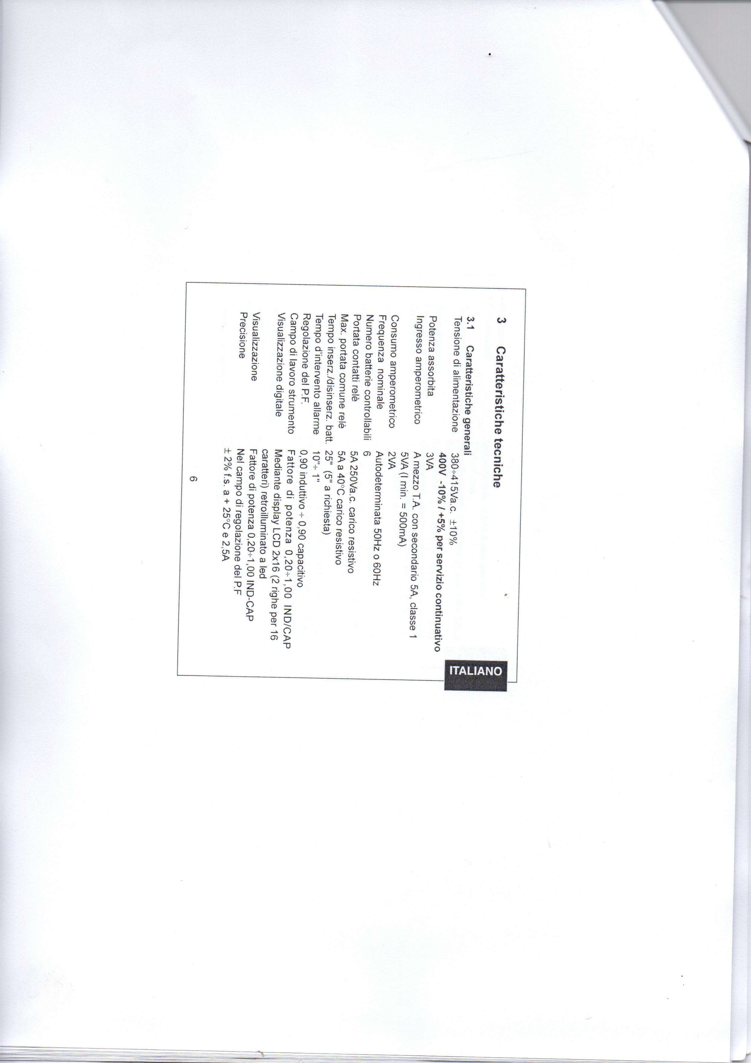

Un altro chiarimento mi servirebbe riguardo la centralina di cui ho allegato le caratteristiche e cioè: 1)-Regolazione del P.F. = 0,90 induttivo-0,90 capacitivo. Quindi con le nuove disposizioni ENEL cosfì 0,95 non va bene o si riferisce ad un'altra regolazione ? 2)-Campo di lavoro dello strumento = Fattore di potenza 0,20-1,00 IND/CAP
grazie

Adesso dovrebbe essere 0.95 però mi sembra strano che una centralina non permetta una regolazione fine del fattore di potenza. Ormai le ultime che uso io (lovato DCRG8) sono degli strumenti potenti e versatili, adesso devo andare a casa , dovrei informarmi riguardo la tua centralina
