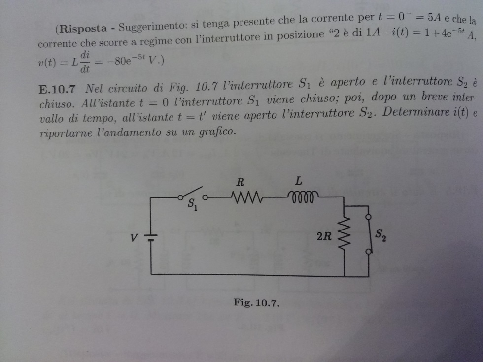

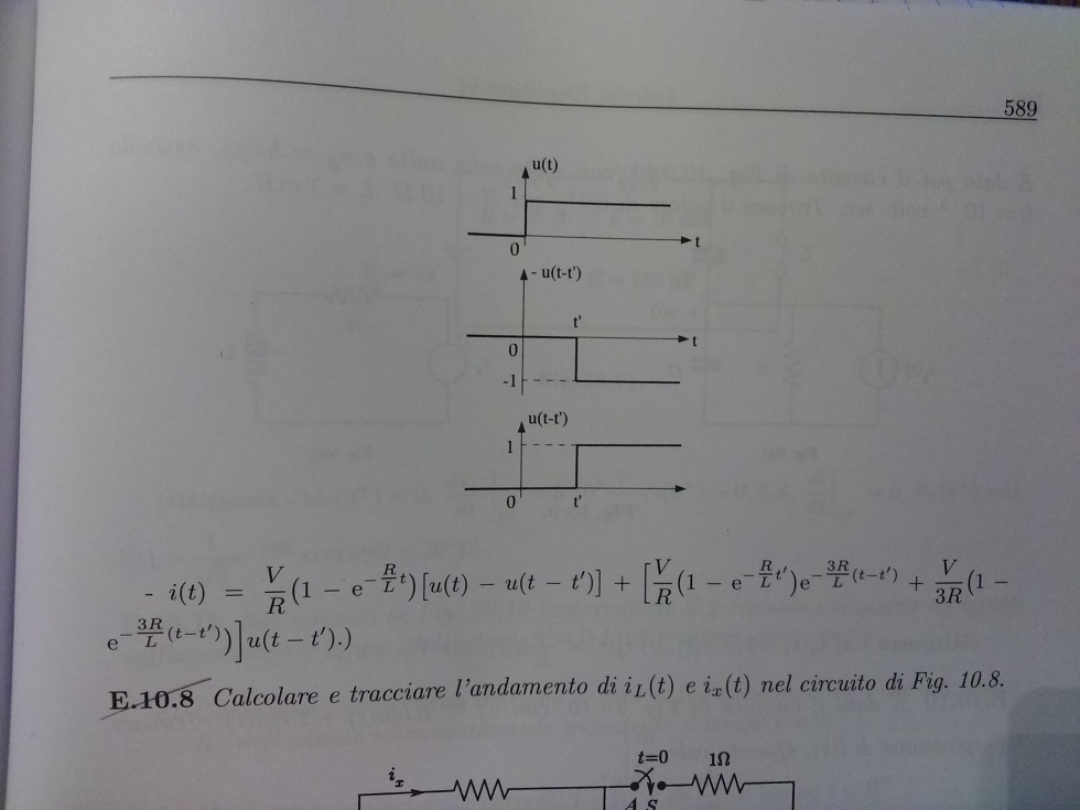

Buongiorno a tutti,
sto risolvendo una rete in cui sono presenti un induttore e due interruttori, che si aprono/chiudono in due istanti di tempo distinti. L'esercizio chiede di calcolare la corrente i(t) che scorre nell'induttore e di tracciarne l'andamento.
Ho trovato l'equazione di i(t) in ciascuno degli intervalli di tempo, ma non ho capito come e perché combinarle per trovare un'unica equazione
Allego una foto della rete e della soluzione
Grazie in anticipo
rete
soluzione

Voi il gradino di Heaviside lo identificate con u(t), giusto?
Bene, per combinare le due espressioni puoi semplicemente sfruttare la traslazione dei gradini; ti spiego meglio:
Se hai un'espressione che vale da 0 a t_{1}, puoi scriverla nella forma
i(t) = f(t) [u(t) - u (t - t_{1})]
perché così avrai un'espressione che vale:
0 per t < 0 perché i gradini sono tutti nulli
f(t) per 0 \leq t < t_{1} perché u(t) = 1 e u(t-t_{1}) = 0
0 per t \geq t_{1} perché i due gradini valgono 1 e quindi la loro sottrazione vale 0
Quindi, se hai i(t) = f_{1}(t) per 0 \leq t < t_{1} e i(t) = f_{2}(t) per t_{1} \leq t < t_{2}, puoi scrivere:
i(t) = f_{1}(t) [u(t) - u(t - t_{1})] + f_{2}(t) [u(t - t_{1}) - u(t - t_{2})]

Grazie mille, ho capito. :ok:
