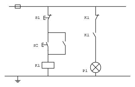

D7 nello schema elettrico seguente la lampada D1:
a)si accende con il relè k1 diseccitato
b)si accende con il relè kA eccitato
c)non si accende mai
d)si accende premendo S1 e S2 contemporanenamente

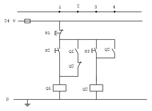

Nello schema elettrico seguente , il contattore Q1:
a)rimane eccitato solo se Q2 è eccitato
b)rimane eccitato solo se Q2 è diseccitato
c)si può eccitare solo se Q2 è eccitato
d)non si autoalimenta in nessun caso
Le mie risposte:
D1-c) D2-a) D3-b) D4-b)
D5-c) D6-a) D7-c) D8-b)
