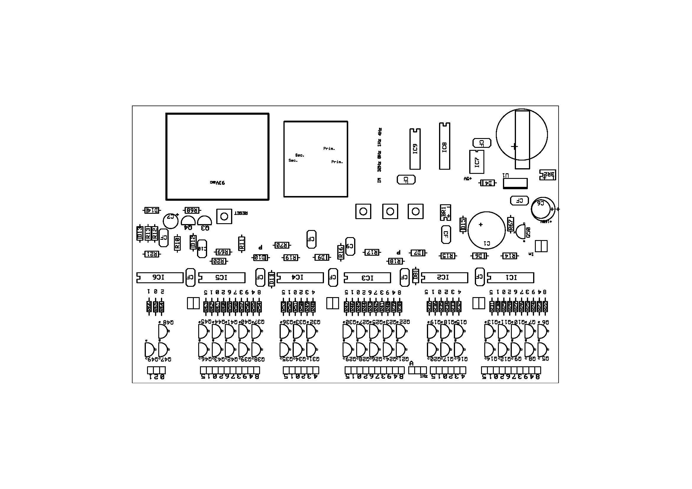

Messaggioda Foto Utentealonino » 12 dic 2016, 17:35
meno di 18x12 cm non sono riuscito ad ottenere

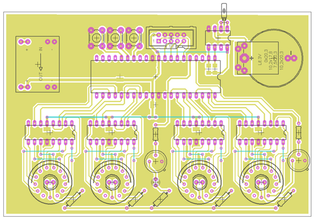

[162] Re: Orologio Nixie senza PIC o modernità simili
Messaggioda Foto Utenteedgar » 12 dic 2016, 17:41
TizianoLappa ha scritto:
edgar ha scritto:Ho scartato l'idea di separare le nixie per la complicazione del cablaggio.
perché dici che separarle complica il cablaggio?
Ogni nixie ha bisogno di almeno 11 fili, 44 in totale se si usano 4 digit. Portando i decoder sulla scheda delle nixie diventano 16 per i dati, massa, +5, +180 e siamo a 19, 25 collegamenti risparmiati.

Messaggioda Foto Utentealonino » 12 dic 2016, 19:53
riuscirei a rimpicciolire solo la profondità' ma la larghezza no in quanto le dimensioni delle nixie sono vincolanti.
Poi sinceramente non dovendo fare una produzione direi che lo facciamo andar bene cosi' altrimenti diventa un lavoro e non più' un hobby.

Messaggioda Foto Utentealonino » 12 dic 2016, 21:53
a parte le resistenze si può' compattare ancora qualcosina ma non sono i 2 o 3 mm che mi cambiano chissà' che.
se fossero problemi di spazio a questo punto ti orienti sul PIC e buonanotte i suonatori ma finisce anche lo scopo del vintage che già' cosi' e' ridotto al minimo.
Se poi non ti vuoi affaticare compri i kit online e non stai neanche a diventar matto.
Ho abbandonato il ttl solo perché' la circuiteria di backup diventava un pelino ingombrante dato che era fatta con la batteria a 9V e poi la componentistica comincia a scarseggiare e non più' reperibile.
Quella che mi rimane la tengo come ricordo di gioventù'.

[167] Re: Orologio Nixie senza PIC o modernità simili
Messaggioda Foto UtenteTizianoLappa » 13 dic 2016, 9:30
Non ho capito bene il discorso e ieri ci ho pure ragionato un po' sopra. #-o
Non tutte le nixie hanno bisogno di pilotare tutti i catodi. Alle decine dei minuti e dei secondi ne bastano 6 (0-5), alle decine di ore 3 (0-2) se si vuole tenere acceso lo 0.
La linea di alimentazione è 1 comune a tutte. E comunque tutti i collegamenti che servono tenendo insieme driver e nixie sono gli stessi anche se li separassimo.
Però, forse, mi sfugge qualcosa.
637 1 2 6
Messaggi: 392
Iscritto il: 9 apr 2014, 10:57

Messaggioda Foto Utenteedgar » 13 dic 2016, 11:18
TizianoLappa ha scritto:Non tutte le nixie hanno bisogno di pilotare tutti i catodi. Alle decine dei minuti e dei secondi ne bastano 6 (0-5), alle decine di ore 3 (0-2) se si vuole tenere acceso lo 0.
Il tuo ragionamento è corretto, però lo sbroglio è meno elegante :mrgreen: Una volta sbrogliata la cifra che va da 0 a 9, è un attimo fare il copia-incolla per le altre.
Io preferisco comunque decodificare tutti i catodi, tanto la decodifica c'e' già. Usando un micro potrei voler aggiungere una funzione e mi potrebbero servire tutti i numeri. In più posso avere un ciclo periodico per evitare il cathode poisoning nel caso volessi usare in futuro i numeri normalmente inattivi.

[170] Re: Orologio Nixie senza PIC o modernità simili
Messaggioda Foto Utenteedgar » 13 dic 2016, 11:26
Per darti un'idea del risultato (non è ancora completato):
