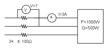

Messaggioda Foto UtenteSimoneLP » 16 dic 2016, 12:21
IsidoroKZ ha scritto:La richiesta di fare gli schemi in fidocadj, con i valori sullo schema senza le orribili (e sbagliate) parentesi quadre, vale anche per questo thread :-)
Perdonami, ma quella è la traccia dell'esame, ho solo fatto un print con Paint e upload dell'immagine.
Non le ho messe io le parentesi quadre!
:D

[12] Re: Rete trifase simmetrica ed equilibrata
Messaggioda Foto UtenteIsidoroKZ » 16 dic 2016, 14:08
Lo so che non le hai messe tu. Quando fai lo schema, non metterle! Lo schema in fidocadj puo` essere prelevato da un altro utente, modificato, enfatizzate delle parti, e la spiegazione viene meglio.

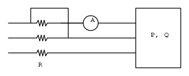

[13] Re: Rete trifase simmetrica ed equilibrata
Messaggioda Foto UtenteSimoneLP » 16 dic 2016, 15:16
Il codice dell'ultimo trifase che ho svolto è:
La lettura del voltmetro è, per LKT, data dalla somma della tensione ai capi di R e della tensione concatenata a destra di R (diversa da quella a sinistra per la presenza della stessa impedenza R).
Conoscendo il valore di P e Q della scatola e della corrente di linea, ho calcolato il valore efficace della tensione concatenata a destra di R mediante formula inversa. Mettendo a fase 0 E1, ho quindi ottenuto che la fase di V12 (sempre a destra di R) è -30° e la fase della corrente di linea letta dall'amperometro è in ritardo dell'angolo caratteristico dell'impedenza, dato dall'arcotangete di Q/P.
Il problema è quindi risolto mediante la somma di (Ia * R) e (V12).
Cosa ve ne pare? Spero di non aver sbagliato le considerazioni riguardo le tensioni concatenate. Ma sono piuttosto sicuro che la presenza dell'impedenza R determina che la V12 a destra di R sia diversa da quella di sinistra.

[14] Re: Rete trifase simmetrica ed equilibrata
Messaggioda Foto UtenteIsidoroKZ » 16 dic 2016, 15:46
Cosi` e` meglio
Ho solo preso il tuo disegno e modificato qua e la`, senza doverlo rifare da capo.
Direi che la tua soluzione sia ragionevole. Le due tensioni prima e dopo le resistenze sono diverse. Non sono sicuro dei numeri, prova a postare anche le soluzioni numeriche.
Al solito quando ci sono sorgenti e carichi simmetrici e bilanciati, vado di rappresentazione a stella e uso le tensioni stellate, che almeno so a che cosa si riferiscono e che fase hanno.
Quanto ti e` venuta la corrente A2 dell'esercizio precedente?
[15] Re: Rete trifase simmetrica ed equilibrata
Messaggioda Foto UtenteSimoneLP » 16 dic 2016, 16:54
IsidoroKZ ha scritto:Direi che la tua soluzione sia ragionevole. Le due tensioni prima e dopo le resistenze sono diverse. Non sono sicuro dei numeri, prova a postare anche le soluzioni numeriche.
Ti dico i risultati ottenuti:
    - Valore efficace della tensione concatenata V a destra dell'impedenza R = 124 V (essendo in anticipo di 30° rispetto la relativa tensione di fase, allora se E1 è in fase 0, la V12 è in fase +30°)
    - Tensione letta dal voltmetro, data dalla somma di (Ia*R) e V12 = 376 - j71. Quindi il valore assoluto è 383 V
IsidoroKZ ha scritto:Quanto ti e` venuta la corrente A2 dell'esercizio precedente?
Non ho ancora terminato quell'esercizio. Appena finisco te lo scrivo.

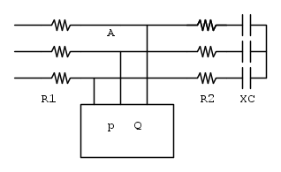

[18] Re: Rete trifase simmetrica ed equilibrata
Messaggioda Foto UtenteSimoneLP » 19 dic 2016, 13:07
Devo calcolare la corrente nel punto di questa rete trifase simmetrica ed equilibrata:
I dati a disposizione sono R1, R2, Xc, P, Q e la corrente nella scatola.
Volevo chiedervi: è possibile che R1 sia un dato in più ?! Perché conoscendo la corrente nella scatola, ne calcolo la tensione, che è uguale alla tensione del tripolo a destra. Conoscendo quindi tensione e impedenza, calcolo al corrente. Mediante una LKC al nodo 1' (quella vicino al nodo A), ho trovato la corrente passante per il punto A.

[19] Re: Rete trifase simmetrica ed equilibrata
Messaggioda Foto Utenteadmin » 20 dic 2016, 14:06
SimoneLP ha scritto: è possibile che R1 sia un dato in più ?!
Dipende da cosa devi calcolare. Se è solo la corrente, sì; se è anche la tensione a monte, no

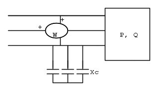

[20] Re: Rete trifase simmetrica ed equilibrata
Messaggioda Foto UtenteSimoneLP » 3 gen 2017, 13:11
Ragazzi, facendo un esercizio con un wattmetro in quadratura, mi sono ritrovato con una potenza reattiva negativa. Come posso fare per ottenere la corrente ? Perché se utilizzo la formula inversa, in questo caso ho il quadrato di un numero negativo, quindi non va bene..
La rete trifase è di questo tipo:
Il valore della potenza reattiva in basso mi risulta negativo in ogni caso, perché il wattmetro legge 200 W e la Q della scatola è di 900 W. Come posso fare ?
