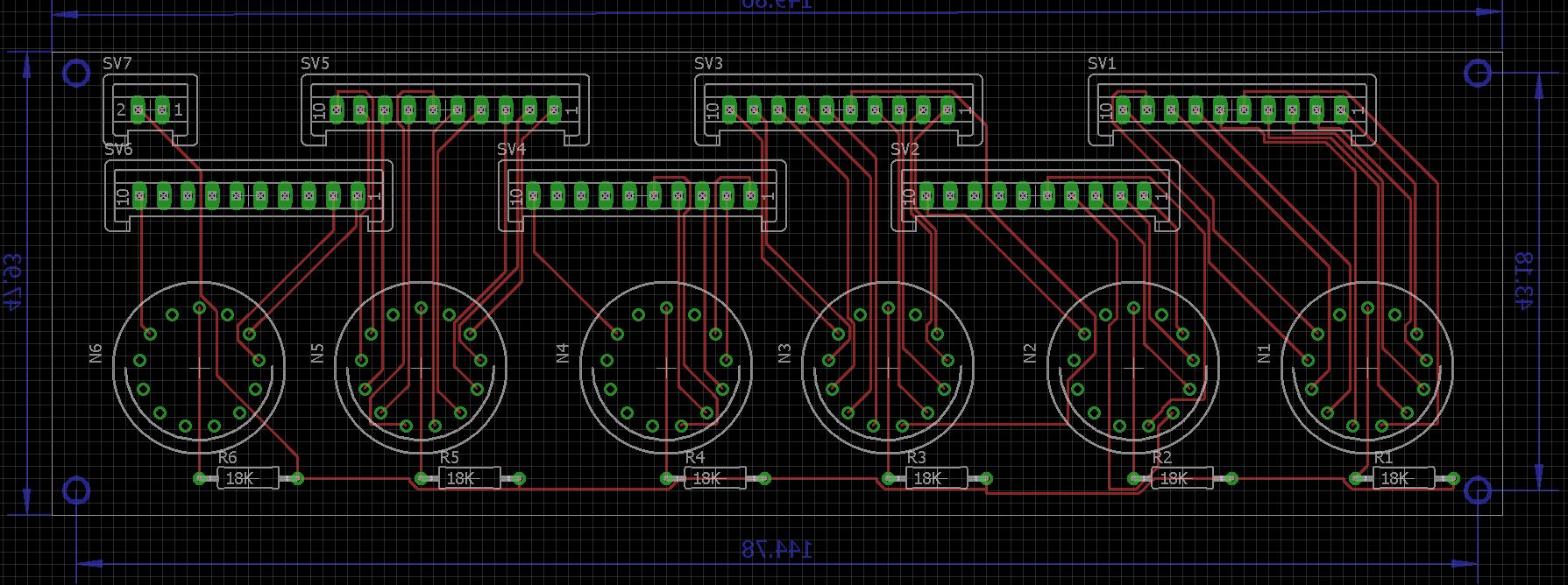

Non siate clementi, mi raccomando. Però ricordatevi che è il primo!
Guida disegno e implementazione PCB
Ok...scatenatevi!

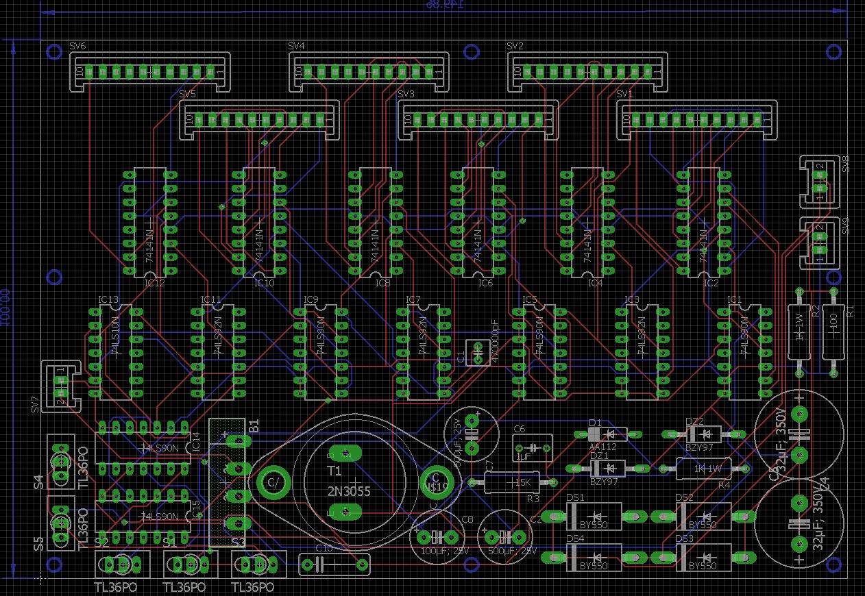

un applauso, perché essendo il primo è buono
Però......ci vedo alcuni problemi, ad esempio il 3055 mi sembra troppo racchiuso da componenti e alcuni non ci stanno.
Le piste sull'alimentazione se fossero un po' più spesse non sarebbe male.
Alcune piste hanno un tragitto troppo lungo, tipo nel connettore SV5 la pista che va via dal pin 6,passa a sx del pin 7, è più breve se passasse a dx.
E io non uscirei dalla piazzola con 45° di lato, ma in testa, anche 45° o meglio dritto.
Forse qualcun altro, ci vedrà altre cose, ma ti ripeto hai fatto un buon lavoro e prima di stamparlo hai modo di migliorarlo ancora

Intanto grazie per i consigli.
Più tardi o questa sera cercherò di apportare le migliorie che proponi.
Lo spessore delle linee di alimentazione le posso sicuramente aumentare nello stadio nixie. Nell'altro non lo so.
Ma se è necessario vedrò di farlo in qualche modo.
Per quanto riguarda il 3055 in realtà non starà li così. L'idea è quella di montare un dissipatore in cui alloggerò sia il ponte raddrizzatore che il 3055, quindi sul PCB ci saranno solo le saldature in sostanza.
Aspettiamo anche gli altri e cercherò di fare una raccolta di consigli da applicare.

ciao,
mi riferivo di più sull'alimentazione a BT, le nixie non assorbono tantissimo, ma gli IC di logica hanno il suo consumo e mi pare che tu non abbia messo nessun condensatore di by-pass ceramico o simile sull'alimentazione di ogni IC ( a ridosso ).

No, ho seguito pari pari il progetto di NE.
Vedrò che si può fare per le linee di alimentazione allora dei TTL.
Se non dovessi riuscire a migliorarle, pensi che possano esserci problemi?
Incendio qualcosa?
Incendio qualcosa?

incendiarsi........non arriverei a tanto.
E' che se la pista è sottile con le correnti impulsive che ci passano si formano dei rumori che possono dar noia sul segnale che va sugli ingressi dei vari IC, anche per questo ci vanno i condensatori .

Aggiungere i condensatori non dovrebbe essere un problema.
Visto il poco spazio magari li potrei mettere sotto, nella parte non ramata.
Che capacità servirà, secondo te, considerando che la linea è 5V 1A?

TizianoLappa ha scritto:Ok...scatenatevi!...
Bravo!
Anch'io sono per allargare le piste più che puoi.
Anche per una questione di realizzazione.
TizianoLappa ha scritto:...Che capacità servirà...
100.000 poliestere.
Mettili su tutti gli integrati più vicino possibile.
Grazie!
100.000 che? 100.000 F?
Se non ho rotture di scatole più tardi mi ci metto su e faccio qualche modifica.

TizianoLappa ha scritto:...100.000 che? 100.000 F?![]()
Hai ragione, perdona!
100.000 pF oppure 100 KpF oppure 100 nF oppure 0,1 uF ... scegli tu.
