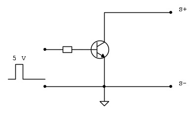

Per la Canon dovrebbe bastare un BJT a mò di pass-transistor, così avevo fatto con una D80.
