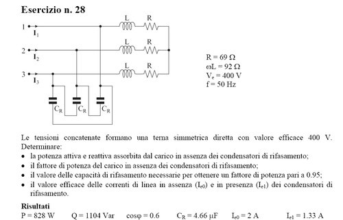

Salve,
nel seguente trifase vorrei trovare le C di rifasamento senza utilizzare la tensione.
Dovendo sostituire in:
Ctriangolo= P*[tg(phi_iniziale) - tg(phi_finale)]
lllllllllllllllllll ------------------------------------
lllllllllllllllllllllllll 3*w*(Vconcatenata)^2
ho valutato tg(phi_iniziale)=(wL)/R e mi trovo un risultato corretto
ho scritto P come P= 3*R*|I|^2 e V come V=sqrt(3)*|I|*|R+iwL|, in modo che |I|^2 al numeratore e denominatore vadano via ma mi trovo una capacità di 5.53 micro-f anzichè 4.66micro-F
cosa ho sbagliato?
grazie

antonio07 ha scritto:cosa ho sbagliato?
I calcoli.

Messaggioda Foto Utenteg.schgor » 22 dic 2016, 21:04
Anche a me viene C=5.52uF...

Messaggioda Foto Utenteadmin » 22 dic 2016, 21:25
Io in realtà non li ho verificati. Poiché Foto Utenteantonio07 pensava che fossero errate le sue formule, mentre sono corrette, ho ipotizzato corretto il risultato del testo.
Invece è quello errato
C = \frac{{P\left( {\tan {\varphi _i} - \tan {\varphi _f}} \right)}}{{3\omega {U^2}}} = \frac{{834\left( {1{,}33 - 0{,}328} \right)}}{{3 \times 314 \times {{400}^2}}} = 5{,}54 \, \mu F

Messaggioda Foto Utenteantonio07 » 23 dic 2016, 12:09
admin ha scritto:Io in realtà non li ho verificati. Poiché Foto Utenteantonio07 pensava che fossero errate le sue formule, mentre sono corrette, ho ipotizzato corretto il risultato del testo.
Salve,
io mi ritrovo con questo risultato ottenuto utilizzando la V concatenata ma NON capisco cosa c'era di sbagliato nella prima formula che avevo utilizzato e come possano darmi 2 risultati diversi.
grazie

Messaggioda Foto Utenteantonio07 » 30 dic 2016, 18:23
bsera,
qualcuno ha qualche idea di perché le due formule non danno lo stesso risultato?
grazie

Messaggioda Foto Utenteadmin » 31 dic 2016, 0:50
Perché sbagli i calcoli
C = \frac{{P\left( {\tan {\varphi _i} - \tan {\varphi _f}} \right)}}{{3\omega {U^2}}} = \frac{{3RI_{RL}^2\left( {\tan {\varphi _i} - \tan {\varphi _f}} \right)}}{{3\omega {{\left( {\sqrt 3 {I_{RL}}\sqrt {{R^2} + {\omega ^2}{L^2}} } \right)}^2}}}
C = \frac{{3RI_{RL}^2\left( {\tan {\varphi _i} - \tan {\varphi _f}} \right)}}{{3\omega 3I_{RL}^2\left( {{R^2} + {\omega ^2}{L^2}} \right)}} = \frac{{R\left( {\frac{{\omega L}}{R} - \tan {\varphi _f}} \right)}}{{3\omega \left( {{R^2} + {\omega ^2}{L^2}} \right)}} = \frac{{\omega L - R\tan {\varphi _f}}}{{3\omega \left( {{R^2} + {\omega ^2}{L^2}} \right)}}
C = \frac{{92 - 69 \times 0,329}}{{3 \times 2\pi  \times 50 \times \left( {{{69}^2} + {{92}^2}} \right)}} = 5,54\mu {\rm{F}}
