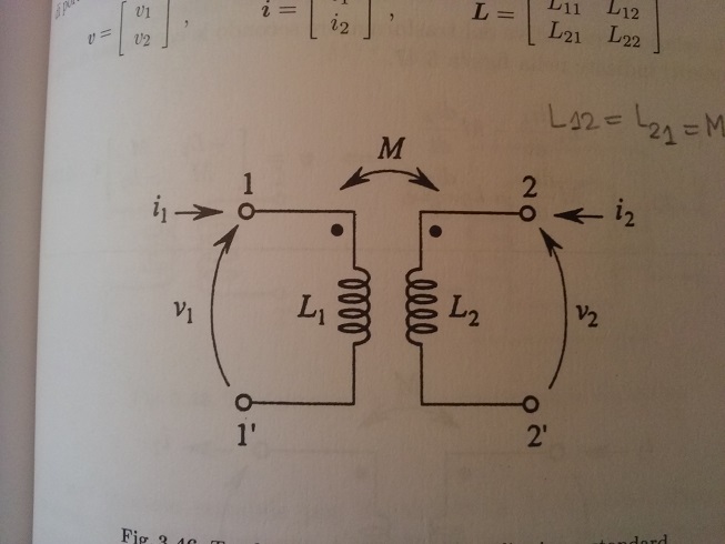

Buona sera a tutti,

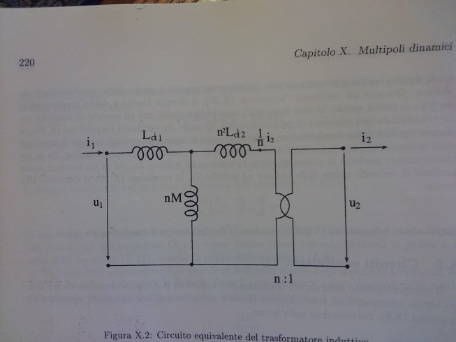

ho un dubbio riguardo all'equivalente di un doppio bipolo induttivo (figura 1): di preciso non so quale sia delle due rappresentazioni seguenti l'equivalente giusto o se siano giuste entrambe.
Grazie a tutti in anticipo
Doppio Bipolo Induttivo

Due doppi bipoli sono equivalenti se hanno le stesse equazioni costitutive.
Le equazioni costitutive degli induttori accoppiati sono:
nel dominio di Laplace. Se non hai ancora fatto Laplace basta mettere tutte le grandezze nel dominio del tempo e sostituire s con la derivata rispetto al tempo
Puoi ricavare le equazioni costitutive degli altri doppi bipoli e confrontarle.
