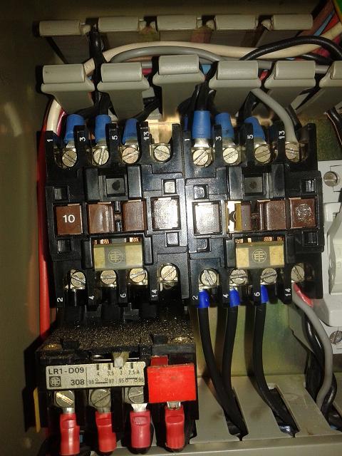

Salve, in un quadro di un vecchio condizionatore in fase di smantellamento, ho trovato questo:
Qualcuno sa cos'è? un vecchio magnetotermico trifase?

Sono due teleruttori, quello a sinistra con protezione termica.
P.S. in alternativa al termine teleruttore ora si preferisce il termine contattore. Così la CEI 17-50.:
contattore (meccanico)
apparecchio meccanico di manovra avente una sola posizione di riposo, ad azionamento non
manuale, in grado di stabilire, portare e interrompere correnti in condizioni normali del
circuito, incluse le condizioni di sovraccarico di manovra

Siamo già così vecchi da essere pochi a conoscere contattori e relè termici per motori?

La bobina sono i due morsetti a destra (quelli che nel secondo hanno i fili grigi)?

I numeri 13 e 14 non ti dicono nulla? Non ci credo affatto.
Ai tempi la bobina dei Telemacnique era intercambiabile, con i morsetti sotto alla zona di potenza, ma comunque e` da sempre siglata coi terminali A1 ed A2.

i cavetti grigi vanno su un contatto NO oppure NC. I terminali della bobina sono sotto.
