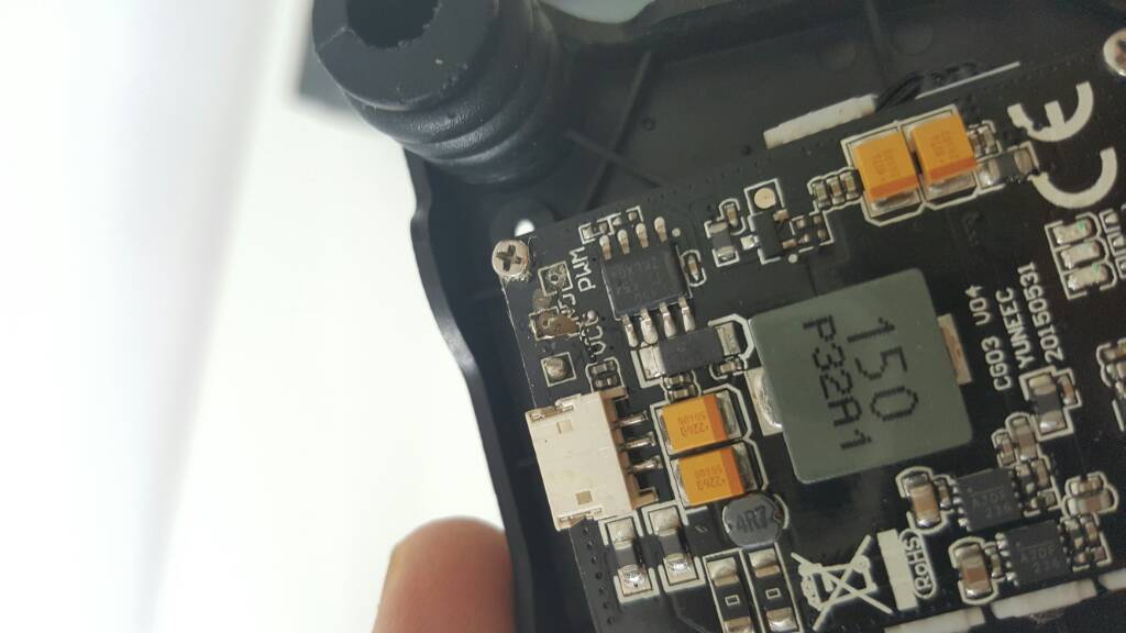

Ciao a tutti,
sapete dirmi che componente è 150 P32A1

Messaggioda Foto Utenteibra » 5 gen 2017, 23:48
E' un induttore con ferrite. 15uH ;-)

Messaggioda Foto Utenteibra » 5 gen 2017, 23:49
... con nucleo in ferrite e penso anche che sia di tipo schermato.

Messaggioda Foto Utentedenni » 6 gen 2017, 2:21
Dove posso trovarlo? ho cercato in rete, ma non ho trovato nulla

Messaggioda Foto Utenteibra » 6 gen 2017, 2:48
un componente come quello non lo troverai mai :-P

Messaggioda Foto Utentedenni » 6 gen 2017, 12:48
se 150 indica 15uH P32A1 cosa indica?

Messaggioda Foto UtenteMassimoB » 6 gen 2017, 14:37
ibra ha scritto:un componente come quello non lo troverai mai
Non è vero se vai su qualsiasi fornitore serio (Mouser, digikey, tme, arrow, rs, ecc...) vedrai che troverai tutte le soluzioni necessarie.
Ovvio che sia probabile dover ricorrere ai cross reference.
saluti O_/ O_/

Messaggioda Foto Utenteclaudiocedrone » 6 gen 2017, 16:59
:? Io invece sono curioso di sapere a che pro cerchi un componente se non sai nemmeno cosa è :roll: ...

Messaggioda Foto Utentedenni » 7 gen 2017, 1:18
è la scheda della telecamera del mio drone precipitato, oltre hai mille danni si è staccato questo componente

Messaggioda Foto Utenteibra » 7 gen 2017, 1:21
Beh prova a risaldarlo. Magari misuralo prima con un tester in portata ohmica, se dà (quasi)zero ohm è ancora buono ;-)
