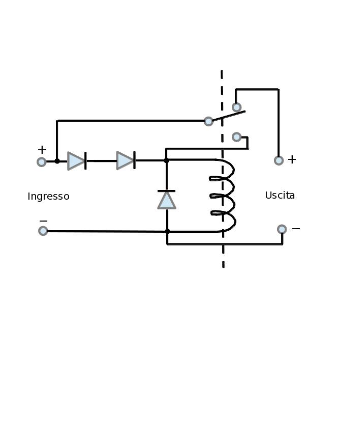

Finalmente mi sono messo in testa di realizzare una protezione per evitare questo potenziale rischio. Dopo vari ragionamenti su come farla e su quale alimentatore incorporarla, un giorno, mentre facevo un lavoro con dei relé a 24 V, mi sono accorto che questi scattavano già a tensioni che si aggirano tra i 12 ed i 15 V (perlomeno quelli che avevo sotto mano), e questo mi ha fatto pensare che avrei potuto sfruttare questa caratteristica per realizzare una protezione estremamente semplice per evitare alimentazioni anomale per il CB.
In pratica con l'eventuale aggiuna di uno o più diodi in serie alla bobina era possibile far scattare il relé ad una tensione per esempio di 14,5 - 14,8 V.
In pratica ho realizzato il circuito collegando il relé secondo lo schema di principio allegato:
Poi invece di dover incorporare questo cercuito all'interno di un alimentatore ho pensato che poteva essere più utile metterlo all'interno di un piccolo contenitore portatile con all'ingresso una piattina rosso/nero + spinotti per collegarli su qualsiasi alimentatore, ed in uscita 2 boccole (rossa e nera) per il + ed il -.
Ho ache aggiunto altri condensatori elettrolitici al suo interno ed un filtro per bloccare eventuale RF verso l'alimentatore.
In pratica può essere utilizzato sia su alimentatori fissi a 13,8V che su quelli regolabili in modo che se inavvertitamente si dovesse spostare la manopola di regolazione (con aumento della tensione di uscita oltre la soglia del relé) il circuito provvede a proteggere il CB (o eventuali altre apparecchiature).
A parte la velocità di risposta che non può competere con un dispositivo elettronico, ma considerando anche che apparati destinati all'uso in auto sono comunque soggetti a sbalzi di tensione e quindi in grado di sopportarli, e avendo l'accortezza che l'eventuale tensione più alta non superi eccessivamente i 24 V (per evitare la bruciatura della bobina del relé e successiva bruciatura dell'apparato), vi viene in mente qualche altra controindicazione all'uso di un circuito di questo genere?
In pratica con un circuito così semplice si può stare tranquilli o c'è la "fregatura" che al momento non riesco a vedere?

Bernalma ha scritto:...vi viene in mente qualche altra controindicazione all'uso di un circuito di questo genere?...
Sicuramente è una soluzione semplice e di facile realizzazione.
L'unico dubbio che mi sovviene è intorno alla tensione di soglia che fa eccitare il relè.
Si potrebbe verificare uno stato di incertezza che potrebbe far innescare al relè una serie di on/off (attacca e stacca) che potrebbe rovinare il carico.
Bernalma ha scritto:...In pratica con un circuito così semplice si può stare tranquilli o c'è la "fregatura" che al momento non riesco a vedere?...
Sarebbe necessario un comparatore di tensione con conseguente ciclo di isteresi.
Al limite un circuito brutale come un Crowbar potrebbe essere di sicura efficacia.

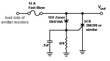

Questo circuito dovrebbe essere più sicuro.

Una protezione elettromeccanica non interviene in tempo zero, mentre i guasti per sovratensione nei semiconduttori avvengono praticamente in modo istantaneo. Penso che il circuito proposto con lo SCR vada bene.

Un relè è un bradipo, non proteggerebbe nulla.
Neanche l'SCR mi entusiasma molto, anche se è infinitamente meglio di un relè.

Di sicuro oggi esistono soluzioni migliori ma posso garantire che questo tipo di circuito l'ho adoperato per circa trent' anni ed ha funzionato sempre egregemente.

abusivo ha scritto:...Al limite un circuito brutale come un Crowbar potrebbe essere di sicura efficacia.
Intendevo proprio questo:
elektronik ha scritto:Questo circuito dovrebbe essere più sicuro...

Certo, quel circuito funziona e protegge molta elettronica robusta.
Non protegge elettronica più delicata.
Senza arrivare a dover proteggere FPGA, che hanno circuiti di protezione mostruosi, un circuito che usi un part number tipo questo, per esempio, mi sembra semplice e davvero efficace.
Oggi non vedo la convenienza ad utilizzare componenti discreti quando con poco si può fare un circuito ottimo (guarda le specifiche sui tempi di intervento sul datasheet!) con poco.
Diverso è il caso se vuoi fare diversi circuiti per testarli e acquisire esperienza sui crowbar.
