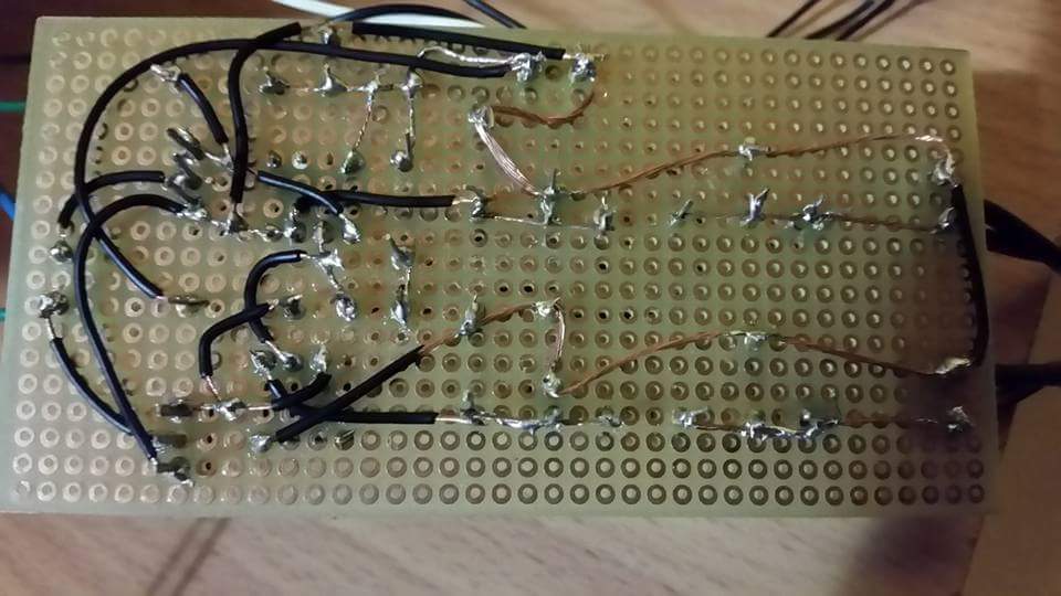

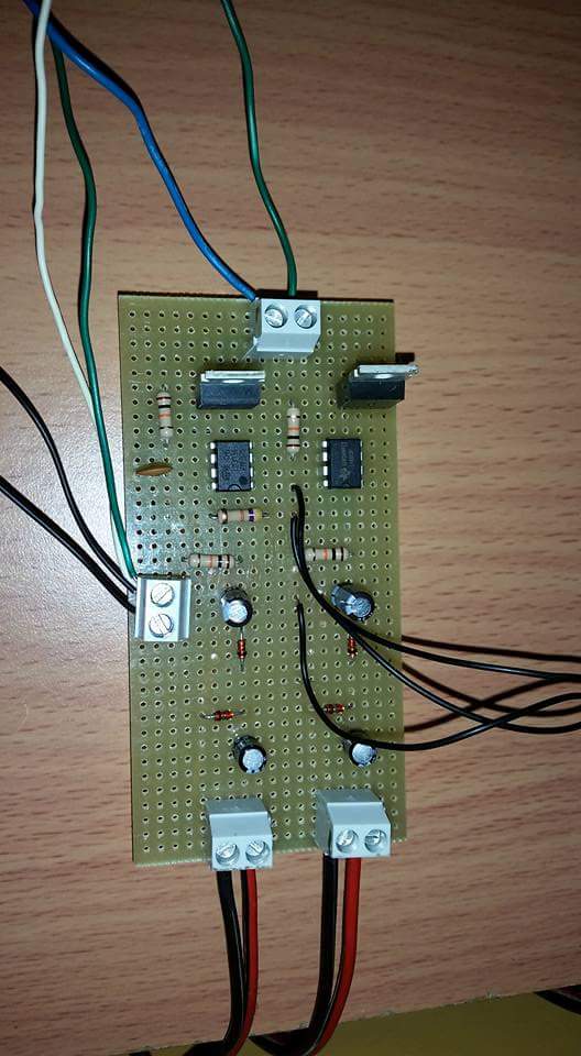

Messaggioda Foto Utentegabrielelacava » 7 gen 2017, 14:00
Dunque.. stamattina ho sistemato un' errore e il circuito è partito.. ma con i led accesi sulla linea R e spenti sulla L.. praticamente penso che sulla linea L con il corto della volta scorsa ci sia stato qualche altro guasto.. però vabbe, alzo il volume e qualche impulso a ritmo l' hanno dato i led.. poi scoppia un condensatore sulla linea R e i diodi raddrizzatori lampeggiavano.. possibile che alzando il volume sto circuito prende e fonde così? Se si fonde per così poco stiamo a cavallo

[29] Re: Informazioni su schema LED a ritmo di musica
Messaggioda Foto UtentePietroBaima » 7 gen 2017, 14:33
riporta una foto della tua realizzazione, dove si veda bene circuito e collegamento allo stereo, please

[30] Re: Informazioni su schema LED a ritmo di musica
Messaggioda Foto Utentegabrielelacava » 7 gen 2017, 14:59
Eccole.. spero vadano bene
