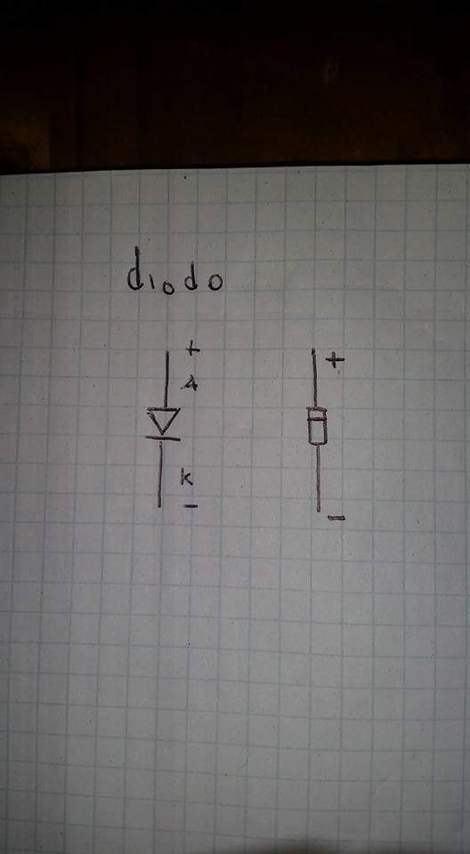

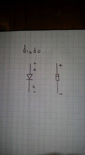

Mi spiace ma sto da telefono e non ho il PC, non riesco ad editare la foto.. intanto allego la foto del disegno del diodo per vedere se è giusto

Messaggioda Foto UtentePietroBaima » 7 gen 2017, 16:49
Non preoccuparti, abbiamo trovato un primo problema.
La fascetta sul diodo identifica il catodo, non l'anodo, quindi è l'esatto opposto di quello che credi tu.
1. Togli tutti i diodi dal tuo circuito;
2. se ne hai altri: sostituiscili avendo cura di inserirli, stavolta, con la polarità corretta. Butta quelli vecchi;
3. se non ne hai altri: o li acquisti oppure li provi col tester per vedere se sono andati in corto.
Tieni conto che potresti aver fatto fuori, nuovamente, l'integrato.
Non ri-alimentare la scheda, posta i cablaggi, quando puoi, che li controlliamo.

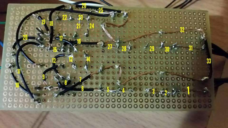

Messaggioda Foto Utentegabrielelacava » 7 gen 2017, 17:37
Ecco tutto il materiale.. meglio di cosi penso che non so fare #-o

Messaggioda Foto UtentePietroBaima » 7 gen 2017, 18:06
puf puf che fatica!
Comunque ottimo lavoro, devi solo imparare a essere più ordinato nei montaggi.
Mi sembra tutto a posto, una cosa però non mi è ancora chiara: il filo nero delle casse è rimasto scollegato?

Messaggioda Foto Utentegabrielelacava » 7 gen 2017, 18:13
Nono.. erano collegati nelle morsettiere di ingresso e entrambi collegati a GND del circuito.. insomma ho sbagliato il verso dei diodi #-o e mi è pure esploso un condensatore.. vabbe oggi ho preso tutti componenti nuovi e rifarò un nuovo cablaggio e cerco di farlo ordinato.. una domanda! Posto la foto del potenziometro.. io ho collegato il piedino A a massa, B come ingresso del comparatore dal piedino 2 e 6 e C come uscita verso la resistenza da 47K.. è giusto?

Messaggioda Foto UtentePietroBaima » 7 gen 2017, 18:19
gabrielelacava ha scritto:Nono.. erano collegati nelle morsettiere di ingresso e entrambi collegati a GND del circuito.. insomma ho sbagliato il verso dei diodi #-o e mi è pure esploso un condensatore.. vabbe oggi ho preso tutti componenti nuovi e rifarò un nuovo cablaggio e cerco di farlo ordinato..
Era necessario il lavoro fatto per capirlo, altrimenti non credo ne saremmo usciti.
Cerca di seguire i consigli dell'articolo che ti è stato riportato, vedrai che non ti sbagli.
gabrielelacava ha scritto: una domanda! Posto la foto del potenziometro.. io ho collegato il piedino A a massa, B come ingresso del comparatore dal piedino 2 e 6 e C come uscita verso la resistenza da 47K.. è giusto?
Sì, è corretto.
