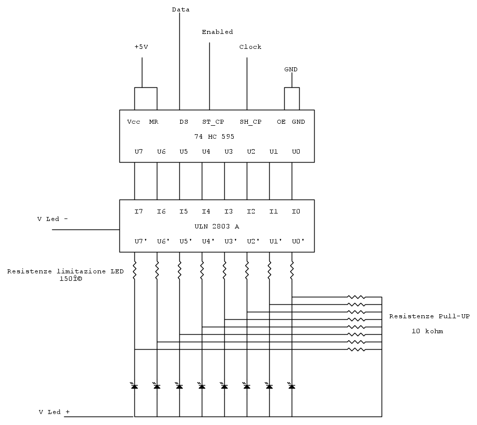

Come da titolo ho un problema con un registro 74HC595 accoppiato ad un ULN2803A.
Lo schema di massima che utilizzo è il seguente:
Il problema è il seguente:
inviando i dati al registro, attivo in modo sequenziale le uscite del registro partendo da U7 verso U0. Attivo una singola uscita alla volta. I led collegati alle corrispettive uscite si accendono correttamente. Solo quando attivo l'uscita U0 del registro, mi si abilitano anche tutte le altre.
Il circuito è realizzato su millefori ed è costituito da 5 "blocchi" in cascata. Il problema è presente solo sul primo "blocco" della cascata. Gli altri funzionano correttamente. Ho controllato e non sembrano esserci contatti tra le uscite anchè perché se ci fosse stato, il problema doveva verificarsi anche quando abilitavo le altre uscite.
Qualcuno ha idea di dove sta l'inghippo?

Ora non ho studiato molto bene il tuo circuito, ma mi ricordo che, l'ULN2003, era un array di soli sette transistor, non otto come hai disegnato nello schema.
Sospetto che il tuo problema dovuto all'ottava uscita sia dovuto proprio a questo.
Controlla bene i datasheet di entrambi i componenti, credo che l'ottavo pin dell'array non sia un comune darlington, ma un ingresso di controllo, o qualcosa di simile.

ULN2803A ha 8 uscite. (www.ti.com/lit/ds/symlink/uln2803a.pdf)
Poi come detto nel post, utilizzo 5 di questi circuiti in cascata. Gli altri 4 funzionano correttamente
Ops !! hai ragione !! Avevo letto 2003 invce di 2803.
Chiedo scusa.
A questo punto pubblica lo schema elettrico completo, il problema potrebbe essere altrove.
Chiedo scusa.

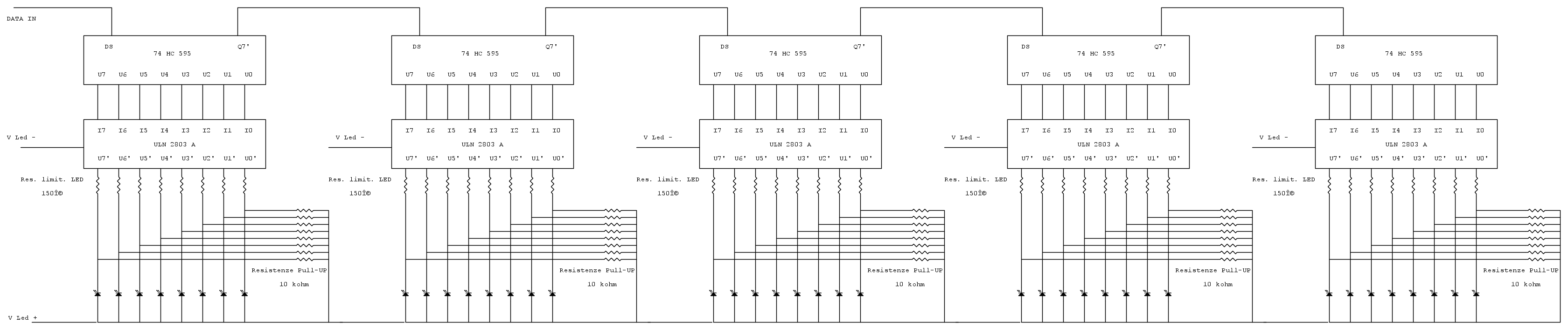

E' inutile che mi replichi cinque circuiti identici.
Con "posta il circuito completo" intendevo il circuito comprensivo anche della parte di controllo, che controlla il 595.
Come e chi genera i segnali che controllano il 595?
