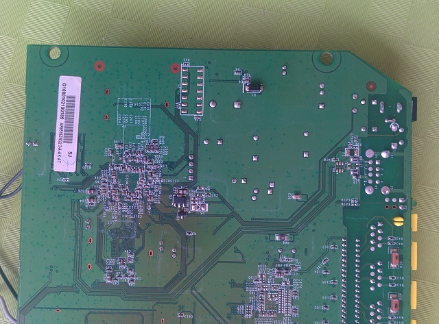

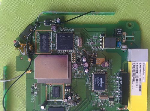

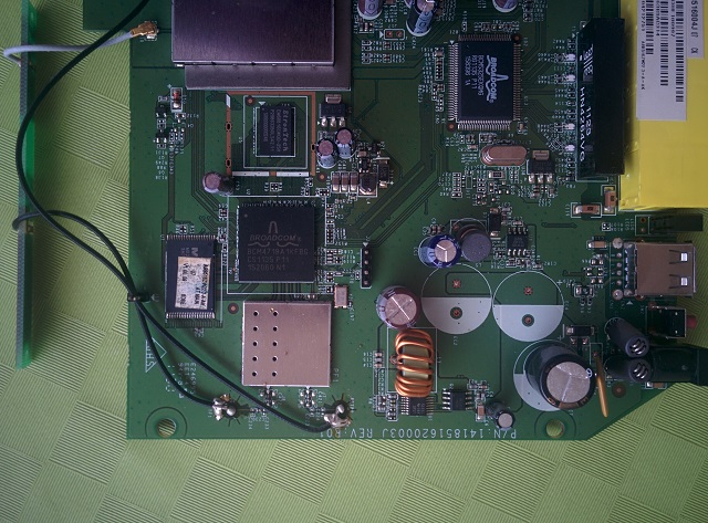

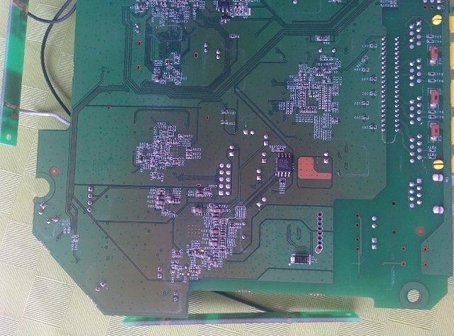

Posseggo un Router Belkin wireless dual band N+ PLAY N600 DB, che si presenta apparentemente guasto. Il led di accensione azzurro compare regolarmente per i primi 31 secondi, dopodiché diventa arancione lampeggiante con frequenza costante, i dispositivi in wifi riescono ad agganciarsi al segnale, ma durante i tentativi di navigazione compare la voce "nessun accesso a internet".
Ho provato a ripararlo ma ne intendo davvero poco. Non sono riuscito a trovare saldature interrotte, condensatori bruciati o parte della scheda annerita.
Inoltre non riesco a capire quella "L" in corrispondenza del dissipatore, cosa sia e a cosa serva.

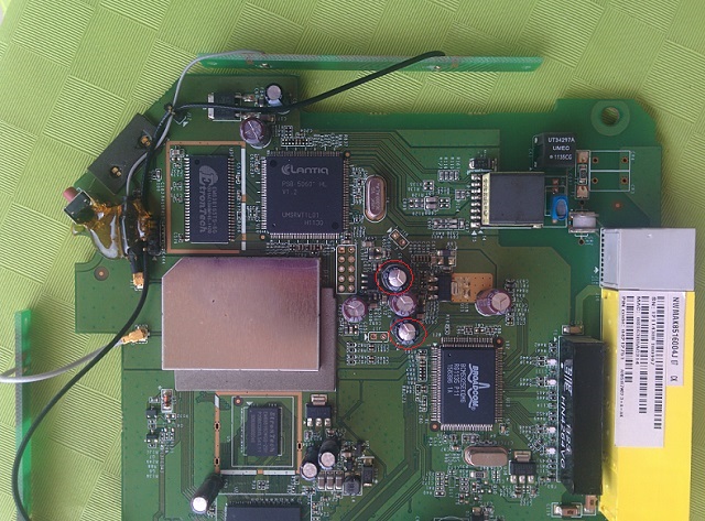

Ciao,
probabilmente stanno saltando i condensatori, per usura o per un motivo più serio (speriamo di no). Puoi provare a sostituirli, occhio però che il saldatore può fare danni sui piccoli integrati vicini
Facci sapere
Facci sapere
Per fare una cosa fatta bene ci vorrebbe un dissaldatore
ho paura che un semplice succhia stagno non sarebbe di grande aiuto
Comunque, pazienza e poi ancora pazienza e si prova
magari fatti aiutare da qualcuno che tenga ferma la PCB in verticale con una mano
mentre con l'altra tira il componente mentre tu stai scaldando la piazzola col saldatore
