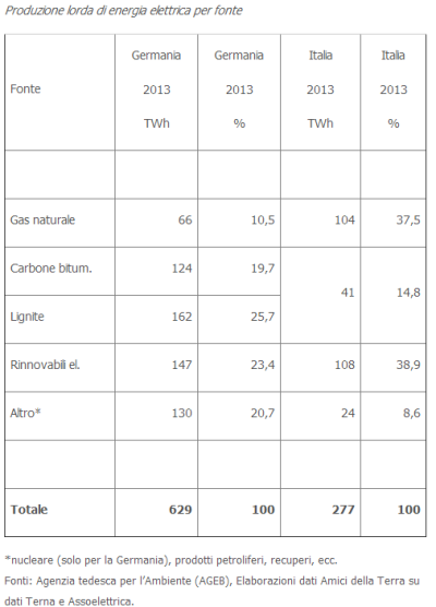

Messaggioda Foto Utentefpalone » 13 gen 2017, 17:54
marco76 ha scritto:
L'aumento della domanda ha fatto salire i prezzi nelle Borse elettriche dei vari paesi, ad accezione della Germania che ha una produzione di rinnovabili più ricca di qualla italiana
Eh, ma queste analisi tecniche scritte da giornalisti non tecnici su quotidiani nazionali vanno prese con le molle:
In Italia la produzione da fonti rinnovabili è inferiore in valore assoluto, ma molto maggiore in percentuale del totale nazionale rispetto alla Germania.
Nella tabella sotto trovi qualche dato del 2013, andrebbero un po' corretti anche se il boom delle rinnovabili dal 2013 al 2016 si è molto attenuato.
C'è da dire che la Germania ha ancora un po' di nucleare e molto più carbone rispetto all'Italia, sia in termini assoluti che relativi.
Il valore elevato di "overcapacity" italiana lo si ottiene sommando indistintamente impianti fotovoltaici, eolici, idroelettrici a bacino, biomasse e termoelettrici in genere non considerando che:
- le fonti rinnovabili non hanno un numero di ore di produzione grande a piacere, per indisponiblità della fonte primaria
- molte centrali termoelettriche non hanno un numero di ore di produzione grande a piacere, per limiti sulle emissioni
- che una parte rilevante (circa 20 GW) di centrali termoelettriche sono di fatto in fase di conservazione o dismissione
- che i limiti fisici di transito sulla rete di trasmissione fanno sì che una centrale in Calabria non possa sempre essere usata per coprire il carico della Lombardia (e viceversa)
