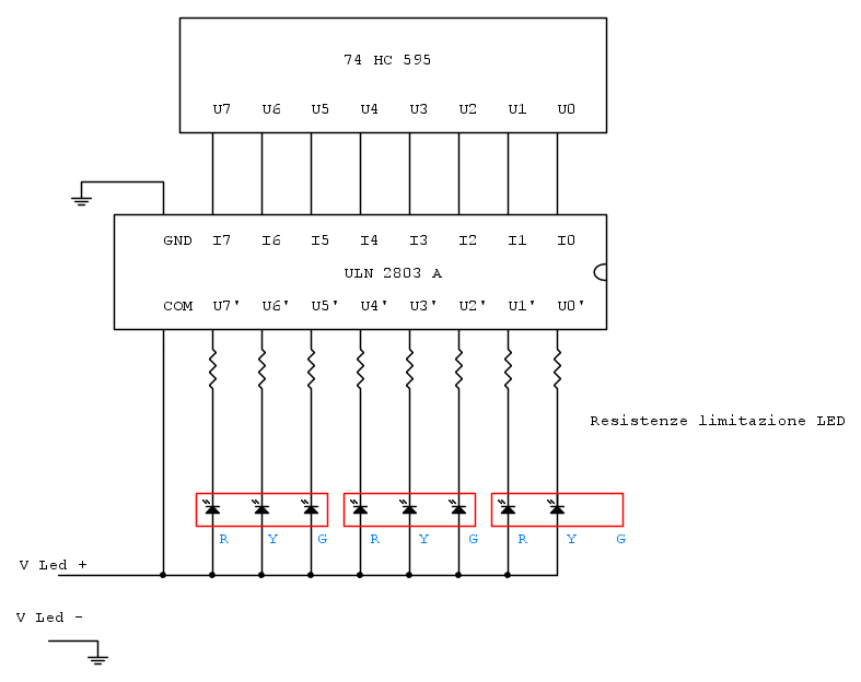

Buongiorno a tutti.
Ho fatto delle verifiche al circuito. Prima di esporre i risultati volevo spiegarvi meglio alcune cose sul circuito.
In pratica questo circuito è utilizzato in un plastico ferroviario per comandare l'accensione dei segnali ferroviari. Ogni segnale è costituito da un led RGY in SMD da 1x1 mm circa e montato all'interno del segnale.
Ho aggiornato lo schema elettrico raggruppando con i rettangoli rossi i singoli led SMD. Nell'utimo manca un led perché è collegato al registro successivo della cascata.
In pratica ho potuto verificare questo:
il led giallo collegato sull'uscita U0' risulta essere in corto circuito (e sarebbe una impresa da titani riuscirlo a sostituire).
Ho tolto l'ULN2803A e con un ponticello ho provveduto manualmente a portare il valore di VLed- sulle singole uscite in modo da simulare il comportamento del driver.
Attivando in modo sequenziale le uscite dalla U7' alla U1' nessun problema e i led ad essi collegati si accendo al pieno della luminosità. Quando alimento l'uscita U0' con il led collegato (in corto circuito) noto che il led collegato all'uscita U1' (Rosso) si accende con metà luminosità mentre gli altri led collegati si accendono con una luminosità minima.
Ho scollegato il led collegato alla U0' e ho ripetuto il test:
in questo caso il led rosso collegato alla U1' non si accende mentre gli altri led continuano ad accendersi con una luminosità minima.
Il problema alla fine in se per se lo risovo quando per ogni segnale ho un colore acceso (e deve funzionare così). In questo caso anche lasciando collegato il led giallo incriminato, il problema non c'è. Accade solo quando lascio gli altri led spenti.

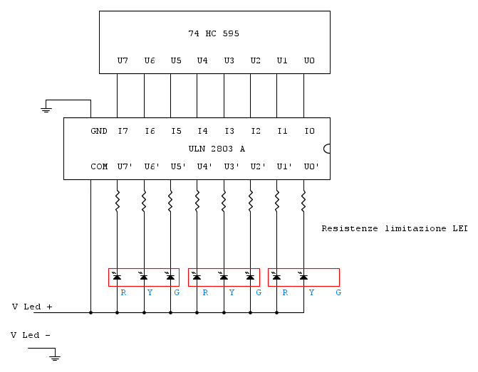

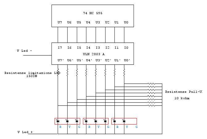

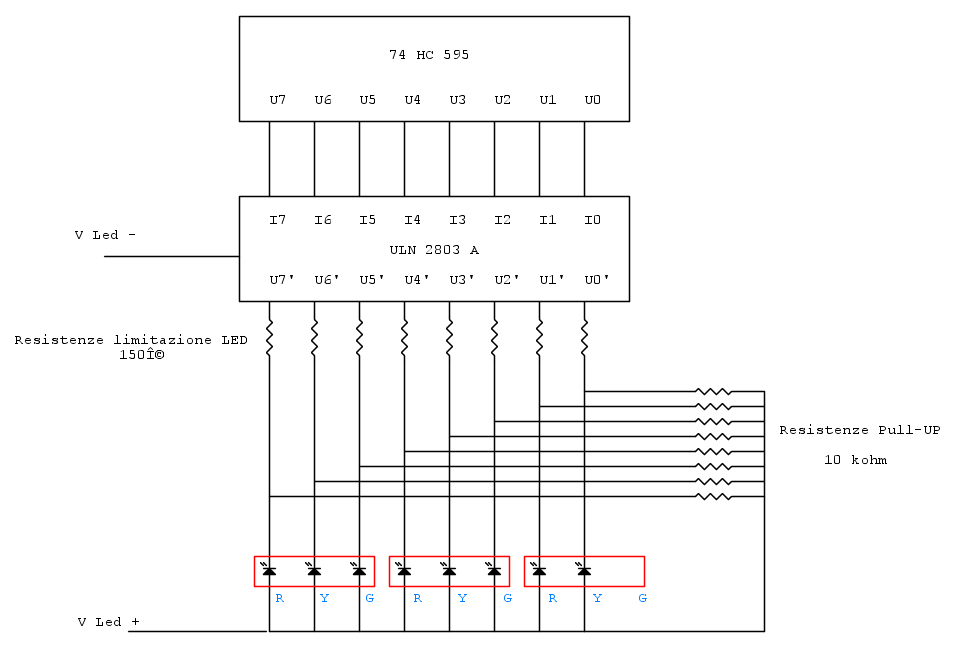

agatino scusa ma perché hai messo in parallelo a ogni led una resistenza da 10K ?
luxinterior
4.311 3 4 9 - Master EY
- Messaggi: 2690
ciao.
Ho messo le resistenze da 10K perché nella prima versione del circuito che avevo fatto (senza queste resistenze) quando il 595 dava 0 come uscita, il relativo ULN2308 lasciava il led a un potenziale indefinito/fluttuante facendo accendere i led con un effetto "tremolante". Con le resistenze di pullup da 10K nel caso di uscita a 0 riporto la Vled+ in modo da tenere spento il led.
Aspetta un attimo, che qua mi viene un dubbio: non è che hai collegato anche il piedino "COM" (pin 10)?
Se sì, se è collegato a qualcosa di diverso dalla tensione di alimentazione dei led, "V LED+" nel tuo disegno, potrebbe darti problemi.
Prendendo come riferimento il Datasheet ULN2803A texas Vedi pagina 10 sez 9.3
Poi se effettivamente tu lo avessi collegato a "V led+", non ti sarebbero servite le resistenze da 10k...
