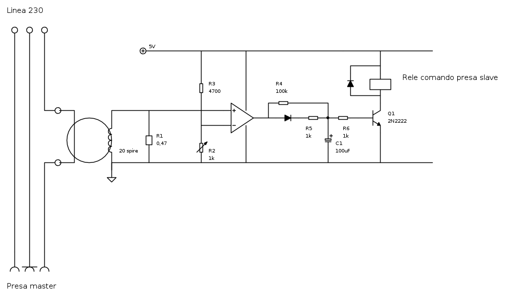

Ho un bidone aspiratutto da 1800W che collego ad una pialla elettrica o ad altro utensile per evitare di riempire di trucioli il mio piccolo garage.
La mia idea sarebbe quella di trasformare una specie di scarpa a due prese in modo da collegarci in una il bidone e nell'altra l'elettroutensile in modo che quando avvio quest'ultimo automaticamente si avvii anche l'aspiratore e quando lo spengo si spenga l'aspiratore.
Mediamente un elettroutensile consuma 1400W sotto carico.
Il garage è provvisto solo di tensione monofase a 220 V.
Esistono già in commercio di questi bidoni con presa ausiliaria per collegarci un utensile ma il mio (che mi hanno regalato a Natale) ne è privo.
Grazie e una buona serata.
Antonio
P.S. Volevo aggiungere che gli interruttori di sicurezza presenti sugli elettroutensili sono fatti in modo che se va via la luce la macchina si ferma e quando torna non riparte se non si spinge nuovamente il bottone verde. Internamente c'è una bobina che si eccita solo premento il pulsante verde.

Potresti usare una multipresa master-slave. Se la trovi, è tutto più facile che non tentare di farsela.

Perché non usi un relè/contattore direttamente dopo lo switch?

Veramente a questo punto me la volevo costruire, ma occorrerebbe uno schema elettrico..

No per fare uno switch elettronico

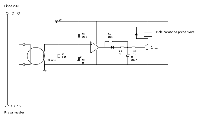

Però voglio ancora rivalutarlo e meditare se inserire un trigger per evitare gratii sul relè. Magari un volontario avrà voglia di provarlo su breadboard?
