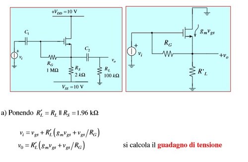

Salve ragazzi, avrei un dubbio per quanto riguarda il calcolo della tensione di uscita, ovvero come vedete dall'immagine allegata cioè circuito in analisi ac , il testo scrive il calcolo della tensione di uscita come:
vo=RL'gmvgs + RL'\frac{vgs}{RG}
Ho pensato che RG è in serie rispetto ad RS , e poi ha fatto la legge di kirchhoff alla maglia ma, non mi trovo con il secondo termine al secondo membro ovvero con:
RL'\frac{vgs}{RG}
Invece con il primo termine al secondo membro mi trovo perché gmvgs è la corrente di source uguale alla corrente di drain che scorre nel parallelo (RS//RL)=RL'
Qualcuno può dirmi come ha ragionato?
Ho sbagliato a pensare che RG è in serie rispetto a RS?
Sbaglio a dire che la tensione vgs che si trova tra gate e source è proprio la tensione che si trova ai capi di RG?
In questi circuiti mi risulta difficile capire quando i componenti sono in serie o in paralllelo perché essendo circuiti elettronici sono un po' diversi dai tipici elettrotecnici.

Credo di non aver capito bene la domanda ma provo a risponderti lo stesso.
La tensione d'uscita V_0 è pari alla tensione su R'_L. Tale tensione è data da:
V_{R'_L}= R'_L* I_{R'_L}.
I_{R'_L}= I_s+I_{R_G}.
I_s=g_m*v_{gs}.
I_{R_G}= v_{gs}/ R_G.

Messaggioda Foto UtenteCarlo1 » 23 gen 2017, 12:59
Mi trovo con le sue osservazioni scritte però non ha risolto il mio dubbio.
Perché come si vede dalla traccia , abbiamo che :
Non riesco a capire il perché di questa affermazione da parte del testo.
Come se il testo avesse scritto, utilizzando le sue osservazioni:
v0=RL'iRL'+ RL'iRG
Il secondo termine al secondo membro, ovvero : RL'iRG
Non capisco che tensione sia, perché è come se avesse preso la resistenza RL' e la corrente che scorre però in RG.
Ecco il mio dubbio.

Messaggioda Foto Utenteparolina » 23 gen 2017, 13:05
E' su questo che devi ragionare e avrai la risposta ;-)

Messaggioda Foto UtenteCarlo1 » 23 gen 2017, 13:08
Diamine, mi scuso per la figuraccia, mi trovo ora.
E' il settimo esercizio di fila, sto perdendo colpi.
Ringrazio infinitamente!!

Messaggioda Foto UtenteCarlo1 » 23 gen 2017, 13:16
Una domanda, questo è uno stadio amplificatore a drain comune, ma lei è d'accordo sul fatto che la resistenza RG è in parallelo con il terminale di source? Quindi proprio per questo assume come tensione la vgs?
Domanda 2:
Nel caso che sia cosi, ovvero RG in parallelo al terminale di source, però non posso dire che è in parallelo a RL'?
Foto UtenteCarlo1

Messaggioda Foto Utenteparolina » 23 gen 2017, 13:22
Carlo1 ha scritto:Domanda 2:
Le due resistenze sono in serie e per questo posso scrivere la precedente equazione nodale che coinvolge le correnti.

Messaggioda Foto UtenteIsidoroKZ » 23 gen 2017, 22:07
Carlo1 ha scritto:... la resistenza RG è in parallelo con il terminale di source?
Un bipolo non puo` essere in parallelo a un nodo. Un bipolo puo` essere in parallelo con un altro bipolo, puo` essere collegato fra due nodi, ma non in parallelo a un nodo.
Fai lo schema con FidoCadJ che si riesce a spiegare meglio.
