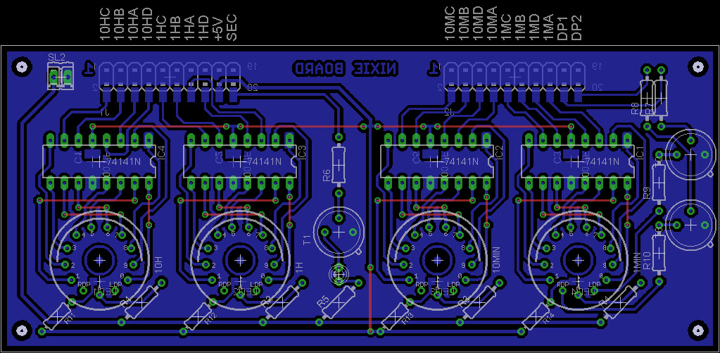

E' normale che con l'aumentare dei collegamenti ci voglia più tempo per l'autorouter, così come è normale che su singola faccia l'autorouter non riesca a risolvere il circuito. Uno degli accorgimenti di partenza è cercare di disporre i componenti in maniera che gli airwires che collegano i vari componenti siano il meno incrociati possibile. Quando l'autorouter finisce il lavoro subentra la manina per collegare le net non risolte, se ce ne sono.
Comunque a me l'autorouter non piace ne punto ne poco, produce circuiti inguardabili :?
Preferisco sbrogliare a mano, è un'attività che mi piace, l'equivalente delle parole crociate in formato elettronico :mrgreen:

Sto pensando che, vista la mia inesperienza, forse sarebbe stato meglio separare lo stadio di alimentazione da quello dei driver lasciando più spazio ai componenti e, quindi, alle tracce...

L'esperienza è questa, sai quante volte ho rifatto il circuito stampato, anche mentre montavo i componenti e vedevo che stavano strinti o si montavano male e meno male che ora c'è il PC con i CAD, iuo ho cominciato con l'inchiostro apposta, poi il pennarello , i trasferibili, il disegno a china e poi i cad.........
Dài non ti scoraggiare, deve piacerti quando è finito!

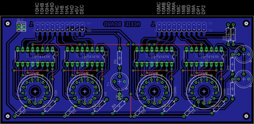

Non mi scoraggio, anzi.
Sto pensando a una soluzione.
Forse si potrebbe anche lasciare tutto così, ma gestire diversamente i collegamenti verso le Nixie.
Ora li ho messi in ordine logico in base alla numerazione dei pin delle valvole.
Potrei invece gestirli in ordine di collegamento con i driver in modo da avere delle tracce più pulite verso gli integrati, ma accettando l'ordine caotico verso i connettori.
Mi piacerebbe avere un PCB interamente sulla pista ramata, senza collegamenti in aria.
Vediamo che esce fuori.
Intanto, ovviamente, accetto consigli dai più esperti di me.

TizianoLappa ha scritto:Forse si potrebbe anche lasciare tutto così, ma gestire diversamente i collegamenti verso le Nixie.
Quando ho dubbi del genere disegno lo schema con tutti i collegamenti meno quelli dei connettori. faccio uno sbroglio di massima del tutto e porto il connettore nella zona dove dovrà stare. Da li inizio a valutare quale pin del connettore sia meglio collegare ad un determinato punto del circuito per avere delle tracce che non si incrocino o che si incrocino nel numero minore possibile. Collego poi ciascuna coppia di punti nello schema e vedo dal lato circuito stampato il risultato. A volte, specie per la logica cablata, vengono dei garbugli immani ma con un po' di pazienza si possono trovare soluzioni soddisfacenti
Non sempre è possibile, però anche un ponticello tutto sommato è un componente :D
Per questioni di spazio (sto pensando di realizzare il contenitore in ardesia e metallo di dimensioni contenute) ho realizzato un sandwich composto dalla scheda del driver + nixie e dalla scheda micro / RTC. Se ti vuoi fare un'idea la parte nixie è così

Lo sai che la tua board un po' mi ha ispirato?
Ci ragiono...
