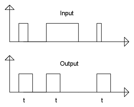

Ciao a tutti. E' il mio terzo post e sono qui a chiedervi: quale circuito economicissmo vi viene in mente per pilotare un circuito monostabile solo con il fronte di salita come input? O per essere più precisi: un monostabile porta la sua uscita per un tempo prefissato sia che in ingresso l'impulso sia brevissimo sia che esso sia superiore al tempo prefissato. Esempio: Tout = 5 minuti; Tin = da 1 sec a 100 ore
Qualcosa di ridotto all'osso...

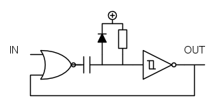

Se i tempi sono quelli che hai indicato, minuti fino ad ore, direi che si debba usare un sistema digitale, ad esempio con un microcontroller piccolino, 8 pin, fai un timer per quello che ti serve.
Se cerchi una soluzione a discreti, pero` con tempi di impulso non troppo lunghi, questa puo` essere una (pessima) soluzione

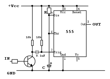

Messaggioda Foto Utenteg.schgor » 26 gen 2017, 9:29
Vedo solo ora la riciesta e rispondp-
Un monostanile con 555 dovrebbe risolvere il problema
ma poiché il trigger di questo richiede lun breve impulso a 0V.
bisogna invertire il segnale d'ingresso e differenziare i fronti d'onda.
Il dircuito potrebbe essere questo:
Ovviamente RC determina la durata dell'impulso di uscita.

Messaggioda Foto UtenteAntonino2017 » 26 gen 2017, 20:42
Appena ho un attimo di tempo lo provo e vi farò sapere: Il pin 2 è +Vcc ma quando il TR conduce va a GND per il tempo di carica di C poi torna +Vcc , iltempo di carica di C è indipendente dalla durata dell'impulso di base, entro certi limiti... basta adeguare il valore di C... a me va bene un range da mezzo secondo a qualche decina di minuti...
Grazie.
