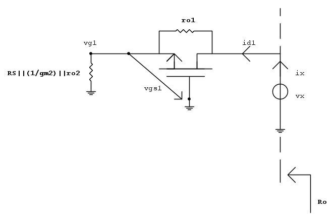

Buonasera, mi sono imbattuto in questo esercizio, questo che vi presento è la parte finale di un svolgimento già fatto bene , ora mi tocca calcolare la resistenza di uscita.
Ho pensato di utilizzare come al solito, la definizione di resistenza di uscita:
1)Rendo passiva la rete, cortocircuitando vin(t);
2)In maniera tale da ottenere il parallelo tra Rs e ((1/gm2)||ro2)
3)Inserisco alla sezione desiderata un generatore di test costante vx, attraversato da una corrent ix.
Ora ho problemi con questa configurazione ad individuare la vx e la ix, mi successe già con lo stadio con
i transistor BJT (uguale costituzione del circuiti solo che al posto del MOS c'era il BJT) e non sono riuscito a ragionarci sopra.
Come posso scrivere vx e ix in funzione dei parametri evidenziati nel circuito?
Il risultato è:
Ro=(1+gm1ro1)(\frac{1}{gm2}||ro2||Rs)+ro1

Si vuole determinare l'impedenza vista guardando dal drain del MOSFET
Supponendo che il MOSFET sia in zona di saturazione e che tu abbia già risolto la polarizzazione applichiamo il generatore di prova e sostituiamo al MOSFET il suo modello di piccolo segnale
Si tratta di ricavare V_p in funzione di I_p, l'impedenza è data dal loro rapporto.
Puoi scrivere V_p come somma delle cadute di tensione su R_{Seq} e su r_{01}. Il generatore pilotato vale I_d = g_m V_{gs}.

Tornando al circuito, indico V_{gs} ai capi di R_{Seq} dato che il gate è collegato a 0 V.
Si può scrivere
V_{gs} = -R_{Seq} I_p
La corrente che scorre in r_{01} vale
I_{r01} = I_p - g_m V_{gs} = I_p + I_p g_m R_{Seq}
La tensione di prova
V_p = I_p R_{Seq} + r_{01} I_p (1 + g_m R_{Seq})
mark

Messaggioda Foto UtenteIsidoroKZ » 27 gen 2017, 21:01
Carlo1 ha scritto:, penso che non ci sia altra via allora.
C'e` sempre un'altra via! Qualche volta potrebbe essere piu` incasinata :-) Se metti un generatore di tensione di prova, puoi scrivere direttamente "a vista" l'espressione della corrente iT che esce dal generatore.
Faccio riferimento a questa figura
La corrente I1 la si sa calcolare a vista, perche' si conoscono tutte le impedenze. Anche I2 la si calcola sapendo I1, e` solo una partizione di corrente di I1. E quindi viene una cosa di questo genere: espressione piu` complicata che viene pero` scritta tutta in un colpo solo
I_t=\underbrace{\frac{V_t}{r_o+R_S/\!/\frac{1}{g_m}}}_{I_1}\left(1-\underbrace{\frac{R_S}{R_S+\frac{1}{g_m}}}_\text{partitore di I} \right ) e con un po' di algebra
I_t=\frac{V_t}{r_o+R_S/\!/\frac{1}{g_m}}\times\frac{1}{1+R_Sg_m} ecc. ecc.
