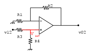

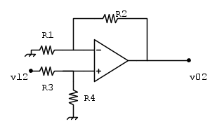

Ciao ragazzi, avendo sempre affrontato circuiti in elettrotecnica con maglie chiuse graficamente, mi è sempre stato facile individuare sul piano correnti e tensioni, cosa che adesso non riesco a fare con circuiti del genere :oops:
Come vedete ho un semplice amplificatore differenziale ideale di cui devo calcolare la tensione di uscita v_{02} secondo la regola della sovrapposizione degli effetti (il calcolo della v_{01} è banale. La formula è ovviamente questa:
v_{02} = v_{l2}(\frac{R_4}{R_3+R_4})(1+\frac{R_2}{R_1}))
La mia difficoltà è individuare sul piano le tensioni e capire come cambiano in base a come mi sposto su di esso, ad esempio, se faccio un partitore di tensione tra la tensione v_{l2} di ingresso e le due resistenze R_3 ed R_4, qual è il punto in cui si trova la tensione equivalente?
Grazie in anticipo.

Intendi il tratto evidenziato in rosso dove se vai a misurare la tensione rispetto allo 0 V trovi v_{in+} = v_{i2}*\frac{R_4}{R_3+R_4} ?

Attraverso le relazioni matematiche che descrivono gli elementi e, di conseguenza, il circuito (in questo caso un partitore di tensione)!
Nell'analisi di un circuito, poi, si ipotizza che i fili sono equipotenziali e quindi la tensione v_{in+} che misuri all'ingresso non invertente è la stessa su tutto il tratto rosso. :ok:

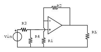

:-) Scusa ma per "maglie chiuse graficamente" intendi forse una cosa del genere ?
Ho introdotto una resistenza di carico RL per chiudere graficamente la maglia di uscita, la tensione Vout si trova ovviamente ai suoi capi (analogamente ho messo un generatore per la tensione di ingresso);
ad ogni modo non mi pare proprio un amplificatore differenziale ma un amplificatore non invertente con una partizione sull'ingresso :roll:

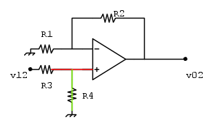

Scusa ma la tensione in verde non differisce da quella rossa?

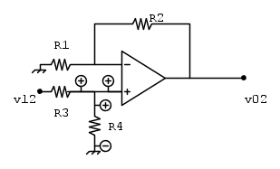

La tensione la misuri tra due nodi, quindi se colleghi il morsetto negativo del Voltmetro sotto la resistenza R_4 (allo 0 V) e quello positivo "in qualunque punto" sopra la resistenza R_4 (nel disegno, ad esempio, sono mostrati tre punti dove vado a collegarlo), allora misurerai sempre v_{in+} calcolata nei post precedenti.
Il tratto di linea verde che hai disegnato non è equipotenziale proprio a causa della presenza della resistenza R_4 che comporta una variazione di energia tra i due nodi. Non so se sono stato chiaro o se ho detto qualche imprecisione. Magari qualcuno più esperto potrebbe venire in nostro aiuto e spiegarlo più decentemente di me! :oops:
