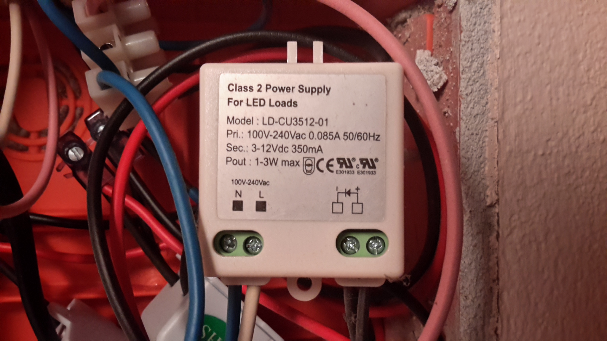

da ieri tre led da incasso che si trovano sulla parete superiore di tre nicchie (un led per ogni nicchia) di un bagno hanno smesso di funzionare tutti insieme.
Sono comandati, tutti insieme, da un unico punto luce (interruttore).

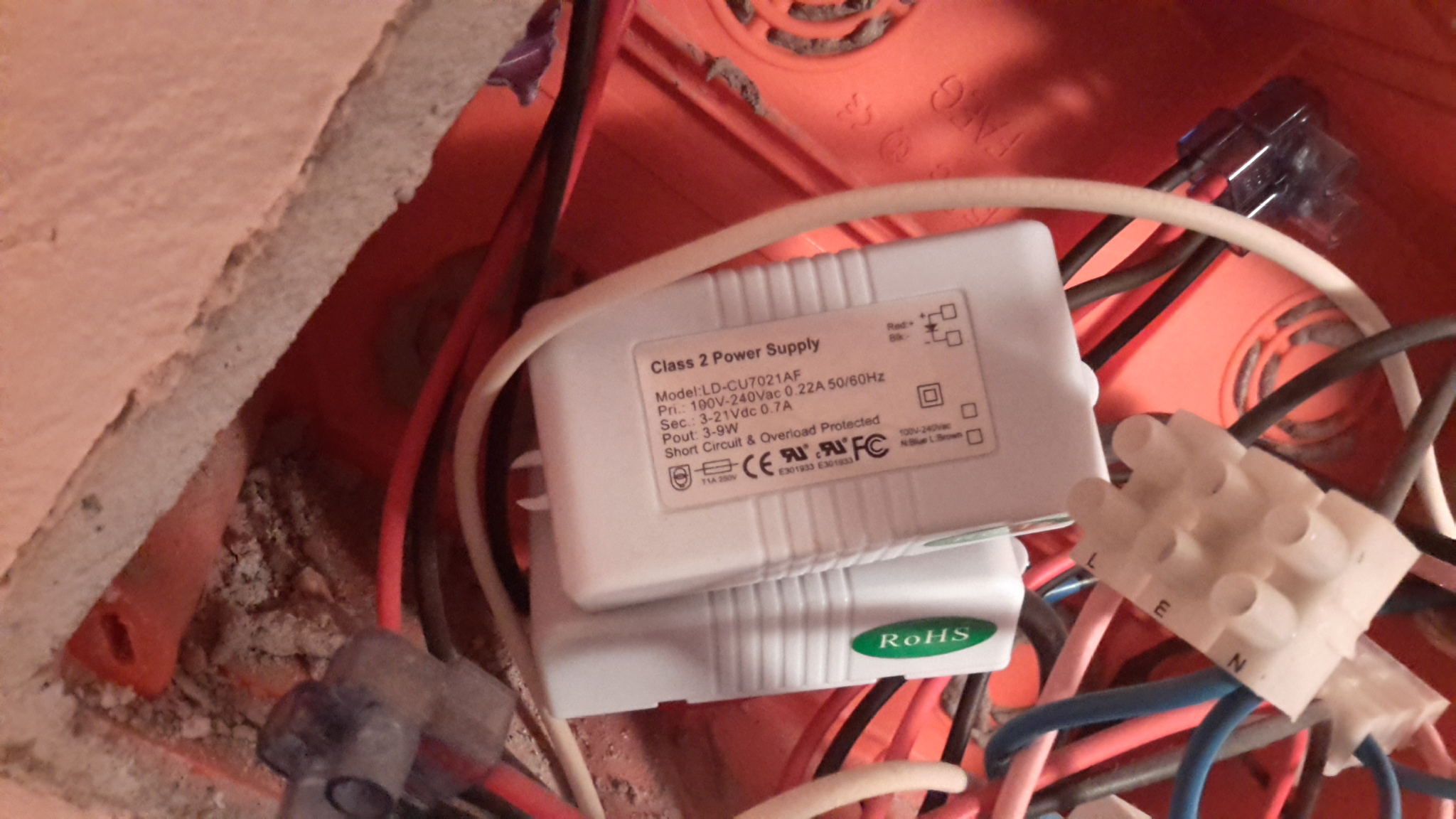

Allego la scheda tecnica dei tre led e le foto degli alimentatori, che si trovano entrambi in un'unica cassetta di derivazione.....tengo a precisare che, siccome nella stanza ci sono altri due led (sopra la doccia) di maggior potenza rispetto ai tre led delle nicchie, ho fatto le foto a tutti e due gli alimentatori, ma quello che si riferisce ai tre led non funzionanti è l'alimentatore contraddistinto dal numero LD-CU3512-01
Cosa può essere successo?

Ma non hai provato a misurare la tensione di ingresso e quella in uscita sull'alimentatore????

Ciao,
le misure da effettuare che ti ho chiesto, le puoi effettuare se hai un multimetro e lo sai leggere.
Sugli alimentatori, hai due morsetti separati che hanno due capi ognuno, su uno ci sono le lettere L (linea) e N (neutro) e sopra c'è scritto 100-240VAC ed appunto ci devi trovare 240VAC ad interruttore chiuso.
Di conseguenza se hai 240VAC in ingresso del trasformatore, se è funzionante, in uscita devi trovarci la tensione che ti dà la targhetta in DC, se non c'è = alimentatore guasto!

ciao,
allora..per non combinare pasticci...ho un multimetro digitale che ho settato su:
ACV->750
cominciamo con il misurare la tensione in entrata...se ho capito bene devo toccare con i due puntali le piccole viti che sono in corrispondenza dele lettere L ed N.....ma è indifferente che io tocchi L e N rispettivamente con puntale rosso e nero e viceversa (stando ovviamente molto attento a non far toccare fra di loro i due puntali durante la misurazione!!!)??

Mi sa che sei scarso di alimentatore. E sempre mia opinione che 1 alimentatore non abbia abbastanza mA per i tre faretti.
Se non ricordo male quei driver senza carico non danno corrente in uscita.

Certo, in alternata è indifferente il senso dei puntali, è in continua che per avere una lettura giusta, devi metterli rosso+ e nero-.
Fai queste misure e va tenuto conto anche di quello che ha detto

grazie x le risposte,
domattina farò la misurazione....ora non avrei la necessaria illuminazione visto che devo fare la prova ad interruttore acceso....per quanto riguarda la compatibilità dell'alimentatore...non so...sono sei anni che i led sono stati montati e fino ad ora è andato tutto ok...penso (da profano!!!) forse che se l'alimentatore non era adatto, magari avrebbe dato subito problemi...è una considerazione che faccio io da profano!

ciao....ho effettuato la misurazione inserendo i puntali nei contatti contrassegnati da L e N.......ok la corrente arriva in quanto il tester mi indicava 234 V.....a questo punto quale misurazione ulteriore posso fare?
ho visto che sull'alimentatore ci sono altri due contatti con il simbolo del diodo (o del LED???)....è possibile vederlo anche sulla foto allegata al primo post....devo misurare con il tester anche lì?
In caso affermativo, qual è il senso di inserimento dei puntali rosso/nero?

Ammesso e non concesso che l'alimentatore senza carico porti tensione in uscita
Devi settare il multimetro su una misura in tensione maggiore di 12V e mettere il puntale nero sul morsetto dove il simbolo dice "-" ossia la punta della freccia e il terminale rosso sul morsetto che dice "+" ossia il sedere della freccia. Se inverti i terminali in ogni caso non fai danni, semplicemente la lettura ti esce fuori con segno negativo ma il modulo sarà comunque giusto.
Se l'alimentato fosse progettato per non portare tensione in uscita in assenza di carivo allora bisogna collegare ai morsetti + e - al posto led qualcosa che gli faccia credere che deve tirar fuori corrente, anche un resistore del valore adeguato dovrebbe andare bene
