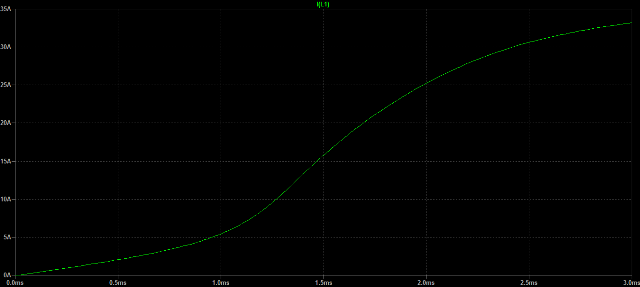

Qualcosa del genere?
LTspice, induttore non lineare. Fatta ad occhio con due tangenti iperboliche. Se usi matlab per ottimizzare il fit non lineare puoi fare decisamente meglio
Saturazione induttore

Ho guardato il thread da spettatore, e come tale mi comporto. Mi sorge una domanda, per pura curiosita`. Perche` l'induttore satura gia` a 7 A? Voglio dire, evidentemente satura perche` si spinge corrente oltre le sue capacita` progettuali. Non e` che l'impulso di tensione e` troppo elevato? O fornito per troppo tempo?

Evidentemente si`, flusso troppo elevato oppure errore di progetto.
La salita "dolce" dopo i 7A fa pensare a un materiale tipo polvere o qualcosa del genere.
Diciamo che l' obbiettivo è proprio quello di determinare l' andamento di L in funzione della corrente I. Ovvero, dato un induttore con L non nota e R ricavabile tramite un multimetro determinare sia il valore nominale che l 'andamento in funzione della corrente.
Ho visto che ci sono vari modi per determinare questo andamento(http://meettechniek.info/passive/inductance.html ) , uno dei quali vede proprio l' analisi del transitorio con un gradino. Dite che non è il modo ottimale?

La risposta al gradino va bene (come potrebbero andare bene altri stimoli, ma questo è particolarmente comodo), però per conto mio
- data l'inevitabile presenza di rumore di misura, spesso conviene integrare piuttosto che derivare, anche se nel tuo caso ci sono tanti campioni (mi pare) e poco rumore. - integrando si pone il problema dell'offset, che però può essere risolto visto che la tua elaborazione è offline, se si misura sia la salita che la discesa a zero della corrente.
- conoscendo la resistenza, conviene separare il contributo di tensione induttivo da quello resistivo, e ricavare il flusso
- nel caso di un induttore non-lineare ci sono almeno due definizioni di induttanza: apparente (rapporto tra flusso e corrente) e induttanza "differenziale" o "tangenziale" (rapporto d flusso / d corrente). Entrambe naturalmente possono descrivere la stessa curva di magnetizzazione, ma ovviamente sono più o meno convienti per scopi diversi. Quale delle due ti serve stimare?

Si, ho letto di queste definizioni in un articolo del CERN http://cds.cern.ch/record/1361317/files/ATS%20Note%202011-047%20TECH%20Inductance%20measurement%20of%20resistive%20magnets.pdf?version=1.
Infatti nel mio script in matlab utilizzo la definizione di induttanza differenziale (pag 5 formula 13 dell'articolo).
Diciamo che vorrei ricreare la situazione misurata con un simulatore in modo da capire l'andamento dal punto di vista teorico.
Poi si, posso scegliere il metodo migliore per ottenere L, o derivando o integrando...per ora ho scelto il più immediato, giusto per vedere se effettivamente porta al risultato "giusto".
Sto provando a capire come modellare questa non linearità con LTSpice, ma non trovo nessuna guida utile

Flux e` la variabile di stato "flusso" dell'induttore, prodotto L*I, ed e` anche dato dall'integrale dell'induzione B integrata sulla superficie attraverso cui "passa" il flusso.
Se l'induttore e` lineare L e` costante e il flusso sale linearmente con la corrente. Se invece si mette una relazione non lineare, ad esempio la tangente iperbolica, si vede che il flusso sale piu` adagio della corrente e questo modella l'induttanza che diminuisce.
Hai trovato gli esempi nelle librerie LTSpice?
Quindi in sostanza il flux dovrebbe resistuire un valore di L che diminuisce all'aumentare della corrente, giusto?
No, non ho trovato esempi. Potresti gentilmente scrivermi la tua formula del flux?
Is=corrente di saturazione...ovvero?
