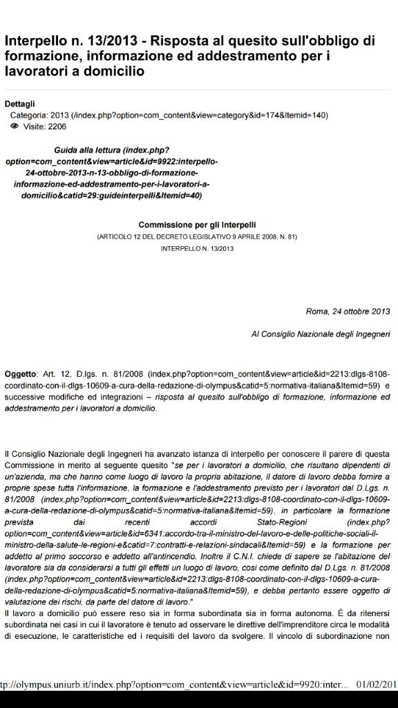

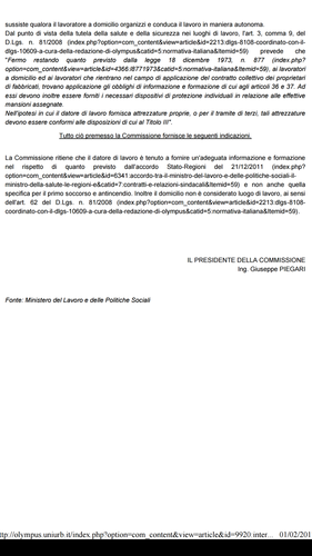

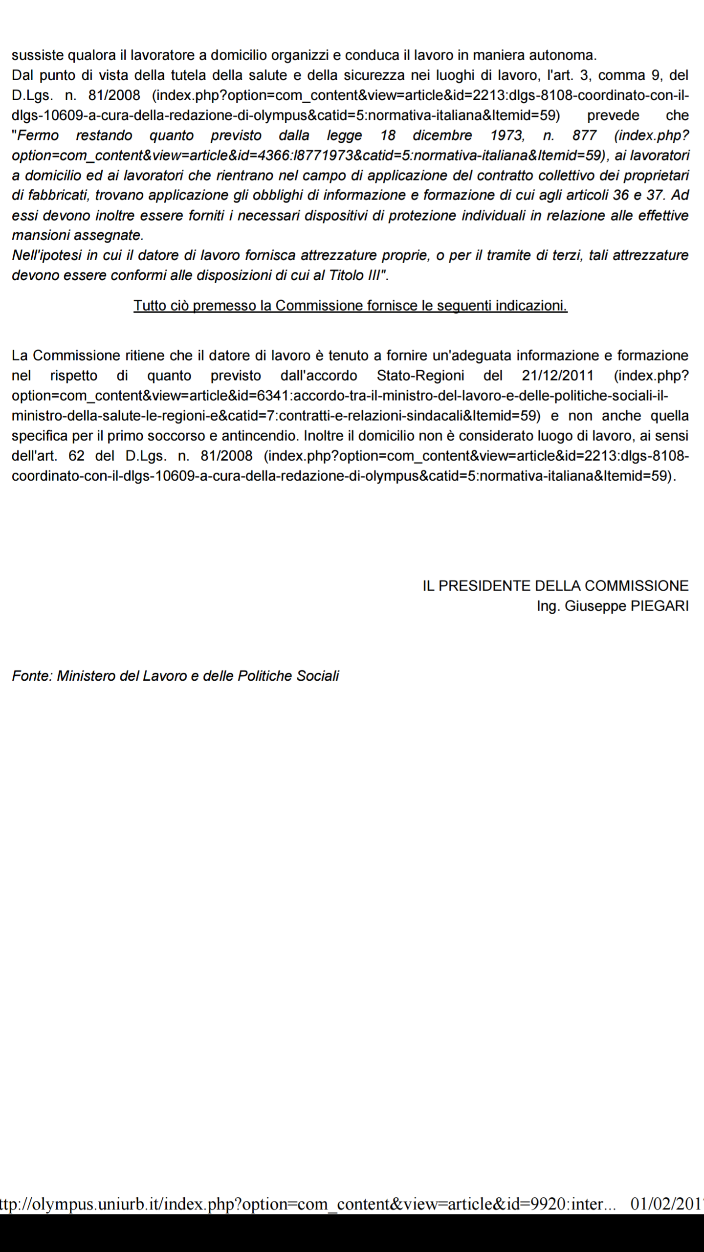

Ho inoltrato la domanda ad alcuni amici che come professione sono degli rspp presso varie aziende, ecco le risposte più esaudienti:
1-No. Il datore di lavoro è tenuto a fornire informazione e formazione, eventualmente se necessario i dpi. Ma l'abitazione non è considerato luogo di lavoro. Lo ha precisato la Commissione per gli interpelli della sicurezza nell'interpello n. 13/2013.
2-No. A meno che il datore di lavoro non abbia provveduto a fornire postazione video terminale al lavoratore e che allora deve essere a norma.
3-Secondo me per il combinato disposto dell'art 2 e 62 del testo unico la privata abitazione non si può considerare luogo di lavoro, per quanto attiene la salute e sicurezza sul lavoro. L'ambiente di lavoro non può avere di fatto tutte le caratteristiche richieste dalla legge. Questo non toglie che la sola postazione di lavoro e le attrezzature usate (PC, stampante etc) debbano essere fornite dal datore ed egli si debba accettare che siano adeguate per la durata ed il tipo di lavorazione svolta. .Obblighi formativi e visite ovviamente sono sempre obbligatori. È bene tenere separati gli aspetti attinenti al lavoratore da quelli riguardanti il luogo di lavoro
