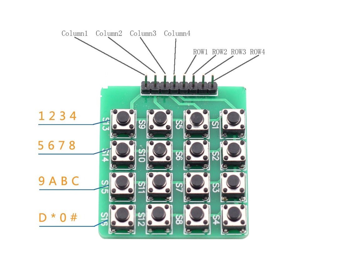

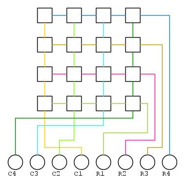

Messaggioda Foto UtenteMassimoB » 4 feb 2017, 15:18
Per farla semplice
C1-C2 sono le colonne (columns)
R1-R4 sono le righe (rows)

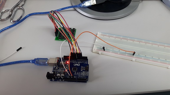

ok, ma le sigle che c'è scritto S1, S2 , S3 non contano nulla vero? contano solo per identificare il pulsante?
Ho scaricato la libreria KeyPad e ho messo questo:
Codice: Seleziona tutto
#include <Keypad.h>
const byte ROWS = 4; //four rows
const byte COLS = 4; //three columns
char keys[ROWS][COLS] = {
  {'1', '2', '3', '4'},
  {'5', '6', '7', '8'},
  {'9', 'A', 'B', 'C'},
  {'D', '*', '0', '#'}
byte rowPins[ROWS] = {11, 10, 9, 8}; //connect to the row pinouts of the keypad
byte colPins[COLS] = { 7, 6, 5, 4}; //connect to the column pinouts of the keypad
Keypad keypad = Keypad( makeKeymap(keys), rowPins, colPins, ROWS, COLS );
void setup(){
  Serial.begin(9600);
void loop(){
  char key = keypad.getKey();
  if (key){
    Serial.println(key);
qui ho messo io: const byte COLS = 4; //three columns
perché c'era scritto 3 e poi non saprei se è giusto.
Ora ho anche finito i cavi come vedete quelli nella foto.. devono essere femmina-maschio (non so come si chiamano).
ecco foto:
il programma funziona .. perché se premo mi restituisce il valore " il numero del tasto".
idee?
grazie mille e buon pomeriggio.

[16] Re: tastierino numerico
Messaggioda Foto UtenteWALTERmwp » 4 feb 2017, 17:19
Le sigle riportate tramite serigrafia semplicemente identificano il singolo pulsantino, quindi
la1982 ha scritto:(...) il programma funziona .. perché se premo mi restituisce il valore " il numero del tasto".(...)
se rilevi la corrispondenza di ogni pulsantino premuto dovresti essere a posto.
Bene così.

Messaggioda Foto Utentela1982 » 4 feb 2017, 17:57
ok, funziona tutto ..peccato che mi mancano i cavi per collegare il display ...
ho controllato tutti i tasti e corrispondo ad questo:
vi ringrazio molto e vado avanti con lo studio.
