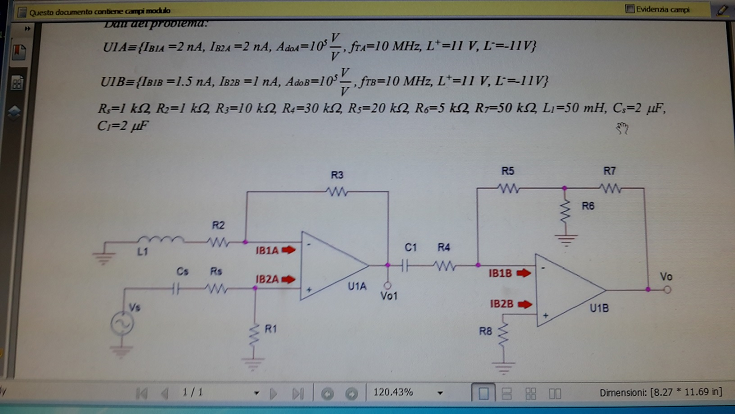

Salve,
sul seguente circuito:
mi si richiedeil calcolo della FH(s) ovvro della funzione di trasferimento in alta frequenza.
So dalla teoria che la funzione d trasferimento dell'operazionale ad anello aperto è A(s)=A0/(1+s/Wh)
dove Wh è la frequenza di taglio a -3db che potrei stimare dalla frequenza di cutoff (ft) che iil problema mi da.
Il problema è come tenerne conto dato che gli operazionali sono ad anello chiuso?
Per il primo che è in configurazione nn invertente trovo la formula sul sedra:
m per l'altro? dovrei studiarlo con la retrioazione solo per capire come varia la frequenza di taglio dopo la retroazione?
un metodo anche approssimativo più veloce?
grazie

Per il primo che è in configurazione invertente trovo la formula sul sedra:
Quello in configurazione invertente è il secondo, se li numeri a partire dall'ingresso

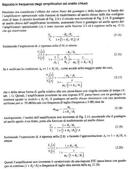

-sulla pagina che hai riportato è descritto anche il comportamento per l'amplificatore non invertente.
- dalla formula (2.18) , mi pare risulti che la frequenza di taglio dell'amplificatore reazionato sia minore di quella dell'amplificatore in catena aperta. Credevo fosse l'opposto, ossia riducendo il guadagno la larghezza di banda aumenta. Ma ho solo ricordi sbiaditi....
-Per l'amplificatore 2 che ha una rete di reazione con tre resistori, forse potresti
calcolare un At attenuazione = R6/(R6+R7) e un R5eq = R5 + R6*R7/(R6+R7)
ma non sono capace (o non ho voglia di sforzarmi) di modificare le formule.
...auguri...e buon studio....
