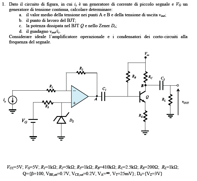

salve,
sul seguente cuircuito:
ai fini della stima della dc occorre considerare il generatore i corrente spento ovvero aperto e dunque posso studiare il circuito in dc come se la R1 nn fosse presente?
grazie

Direi di SI.
Va media = Vzener
Ora provo a calcolare Ib al volo:
Vcc = Rb*Ib +Vbe + Re*Ie
Ie = (B+1)*Ib
5 = 410K*Ib + 0,6 + 200(100+1)*Ib
5-0,6 = ib(410k + 20,2k)
Ib = 4,4/ 430,2k = 0,0102 mA = 10,2 uA
Allora Ic = B*Ib = 100*10,2 = 1,02 mA
Vmedia nel punto B Vc = Vcc - Rc*Ic = 5 - 1,002 * 2,5k = circa 2,5 V
Mi sono divertito , erano lustri che non.... , Il calcolo Potrebbe anche essere giusto....
