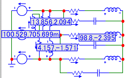

Sì, infatto confermato dalla simulazione
Qui le fasi delle correnti sono edpresse in radianti
(per facilitare la sritturra dei fasori)
La somma delle 3 correnti dà infatti quella centrale

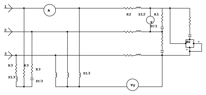

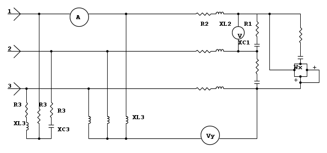

ecco il primo
l'ho svolto e mi piacerebbe confrontare i risultati...
Per il circuito in figura, alimentato da una terna di tensioni diretta, determinare:
2.1)l'indicazione del wattmetro \text{W}_\text{x}
2.2)l'indicazione del voltmetro \text{V}_\text{y}
2.3)l'indicazione dell' amperometro \text{A}
2.4)i fasori delle correnti di alimentazione
DATI
\text{V}=300V
\text{R}_\text{1}=10{\Omega}
\text{X}_\text{C1}=\text{X}_\text{C3}=15{\Omega}
\text{R}_\text{2}=\text{R}_\text{3}=1{\Omega}
\text{X}_\text{L2}=\text{X}_\text{L3}=20{\Omega}

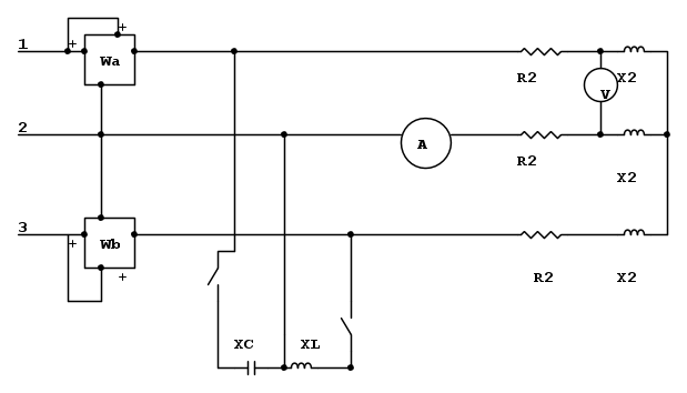

Il circuito in figura, alimentato da una terna simmetrica diretta di tensioni, è a regime sinusoidale.
2.1)Determinare l'indicazione del voltmetro (interruttori aperti)
2.2)il valore della resistenza \text{R}_\text{2} e della reattanza induttiva \text{X}_\text{2} (interruttori aperti);
2.3)la nuova lettura dei wattmetri \text{W}_\text{a} \text{W}_\text{b} a carico squilibrato inserito (interruttori chiusi).
DATI
alimentazione ai morsetti 1-2-3: \text{V}=380\text{V} (concatenata)
\text{W}_\text{a}=4 \text{kW};
\text{W}_\text{a}=5 \text{kW}; (interruttori aperti) \text{X}_\text{c}=\text{X}_\text{L}= 20 {\Omega}
Foto Utentemusica94

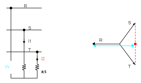

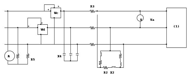

P1=10 \text{kW}
\cos \varphi_\text{1}=0,79 (rit.)
R_2=100{\Omega}
X_2=100{\Omega}
R_3=1{\Omega}
R_5=50{\Omega}
\text{V}_\text{a}=400 V
f=50\text{Hz}
2.1)Rifasare a \cos \varphi=0,9 il carico 1-2-3, determinando il valore della capacità \text{C}_\text{4} associata alla reattanza \text{X}_\text{4} (connessione a stella, come in figura);
2.2)la lettura dei wattmetri \text{W}_\text{C} e \text{W}_\text{d}
2.3)la lettura \text{I}_\text{b} dell'amperometro.
Foto Utentemusica94
141 4 6
Messaggi: 552
Iscritto il: 13 set 2016, 11:44
[60] Re: tracce e quesiti d'esame vari:reti in c.a.s.,circuti tri
Messaggioda Foto UtenteIsidoroKZ » 8 feb 2017, 14:33
E cambiare univesita`? Ci sono dei docenti proprio tosti :-) (che ateneo e`? Spero almeno sia il corso di laurea in ingegneria elettrica!)
RIspondo solo all'ultimo problema, punto 2.3. L'amperometro ha una resistenza interna idealmente nulla, un cortocircuito, quindi lo schema diventa questo
Vedi che il nodo in giallo e` la fase R, e quindi le due resistenze sono percorse da una corrente pari a I_1=\frac{V_{SR}}{R} e da I_2=\frac{V_{TR}}{R}. Sommi vettorialmente queste due correnti e hai l'indicazione dell'amperometro.
Oppure si puo` fare in un altro modo, con un diagramma vettoriale e Thevenin.
Immagina di togliere l'amperometro e lasciare un circuito aperto
Le due resistenze uguali dividono a meta` la tensione fra le fasi S e T, e generano la tensione indicata dal punto rosso sul diagramma vettoriale. La tensione a vuoto e` data dal segmento azzurro, e dovrebbe essere pari a 1.5 volte la tensione stellata. La resistenza equivalente di Thevenin e` pari a R/2 (due resistenze in parallelo)
E quindi la corrente di cortocircuito, che e` quella che legge l'amperometro e` data dalla tensione stellata moltiplicata per 1.5 e divisa per R/2.
