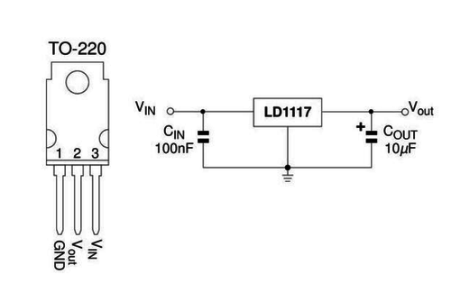

Ciao, devo alimentare una board mini-pc (Onion Omega2) a 3,3v con un assorbimento massimo intorno ai 250mA
Sto utilizzando, come consigliato, un LD1117V333, nel datasheet leggo che il circuito necessita di due condensatori, uno da 10nF e l'altro da 10uF.
Dalla figura in allegato suppongo non vadano utilizzati polarizzati, giusto? Da 10nF ne ho ceramici, vanno bene? :?
Grazie!

Leggo 100 nF e 10 uF, il 100 va ceramico o poliestere il 10 uF elettrolitico polarizzato.
Dipende quale datasheet hai visto, in ST ad esempio usano 470 in ingresso o 10 e 10 ingresso uscita etc ...
LD1177
L'immagine che hai recuperato come schema, era in un vecchio datasheet, poi cambiata in tutte le salse. =D>

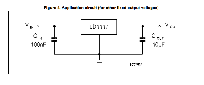

Messaggioda Foto Utenteshineon82 » 9 feb 2017, 13:30
Sì, 100nF, ho sbagliato a scrivere io.
La figura allegata l'ho presa proprio da un datasheet ST, al punto 4, ho sbagliato qualcosa io?
Da quella simbologia, come capisco se è polarizzato e il senso?

Messaggioda Foto Utenteshineon82 » 9 feb 2017, 13:31
Visto ora il secondo messaggio, quindi ok, ora mi è chiaro, grazie!

[5] Re: LD1117V33 e condensatori
Messaggioda Foto Utentegammaci » 9 feb 2017, 13:32
Si, era vecchissimo, nel post sopra ho messo quella che chiamerei "intermedia"
Nel DS linkato sopra c'e' l'ultima versione.
Metti 100 e 10 uF va benissimo.

[6] Re: LD1117V33 e condensatori
Messaggioda Foto UtenteIsidoroKZ » 12 feb 2017, 9:12
All'inizio il datasheet dice che serve un condensatore di valore minimo di 10uF, poi in tanti schemi fa vedere 100uF il che vuol dire che il condensatore di uscita non e` molto critico (ma ci vuole!)
Nei regolatori low drop out del condensatore di uscita viene spesso specificato anche il tipo, se cambia la tecnologia cambia anche il valore. La ragione e` che il condensatore di uscita non serve come riserva di energia ma serve per la sua ESR (resistenza equivalente serie), con cui viene stabilizzato il regolatore. Se si mette un condensatore ceramico spesso il regolatore diventa instabile e oscilla.
Nel caso dell'1117 non si ha un vero low drop out, caduta di frazioni di volt, che uscirebbe di collettore con un pnp, ma si ha solo un "mezzo" low dropout, caduta di 1.5V, che esce di emettitore con un npn. In questo circuito la stabilizzazione e` meno critica e quasi qualsiasi elettrolitico va bene.
