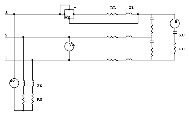

L'esercizio trifase d'esame è il seguente:
DATI
\text{XC}=20 {\Omega}
\text{RC}=10 {\Omega}
\text{A}=15 \text{A}
\text{RL} = 1 {\Omega}
\text{XL} = 25 {\Omega}
\text{RS} = 15 {\Omega}
\text{XS}=30 {\Omega}
Il circuito in figura, alimentato da una
terna simmetrica diretta di tensioni, è a
regime sinusoidale.
Per esso determinare:
2.1) la lettura del voltmetro \text{Vx};
2.2) la lettura del wattmetro \text{Wx};
2.3) la lettura dell’amperometro\text{Ax}.
Foto Utentemusica94

Messaggioda Foto Utenteg.schgor » 12 feb 2017, 21:49
Con la corrente dell'amperometro A
si può trovare la corrente di linea
e poi la tensione di fase.
Hai già i rusultati?
Foto Utenteg.schgor
57,8k 9 12 13
Messaggi: 16971
Località: MILANO

Messaggioda Foto Utenteg.schgor » 13 feb 2017, 8:11
Il procedimento di calcolo è abbastanza semplice.
Eccolo in Mathcad Exprwss;
Qualche spiegazione:
La corrente di linea (IL) ai ricava da quella del triangolo RC+XC,
qyuind il valore di Wx, osservando che questo misura la potena attiva dissipata in RL.
Con IL si ricava anche la tensione di fase (Vf), trasformando
il triangolo in stella ed aggiungendo RL+XL,
Con la tensione Vf si ricava quella concatenata (Vx)
ed infine si determinano le correnti in RS+XS
sommandole per ottenere Ax.
E' tutto.
