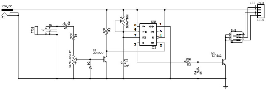

Ho una batteria elettronica, avrei intenzione di collegare a uno dei pad un circuito parallelo che mi possa far accendere un led quando viene colpito il pad con la bacchetta.
Ho aperto il pad , mi sembra che all'interno ci sia un sensore piezoelettrico con due resistenze, una in parallelo al sensore e l'altra fra il sensore e l'ingresso per il jack.
Se utilizzo solamente un amplificatore o un comparatore è fattibile la cosa?
Vi lascio lo schema per capire meglio.

Più che un amplificatore di tensione ti conviene fare un comparatore. Il problema è che al nodo "jack" probabilmente ti ritrovi uno spillo che ti accende il led per un tempo magari impercettibile.

Ti ringrazio, un timer 555 potrebbe andare bene?
Oppure ci sono soluzioni più semplici?

Ho trovato questo schema che utilizza un 555, l'unico dubbio è sul transistor 2N2222, non so se riesco a comandarlo con il mio pad.

Ho seguito lo schema postato la settimana scorsa e mi sono letto il tutorial sul timer 555 di Foto Utentebagolaro.
Il circuito funziona alla perfezione, anche se non ho ben capito l'utilizzo del diodo D2 e della resistenza R4.
Ora vorrei collegare in parallelo anche l'amplificatore della batteria per avere il segnale da entrambe le parti.
Un semplice diodo basta per separare i due circuiti che hanno alimentazioni diverse?
