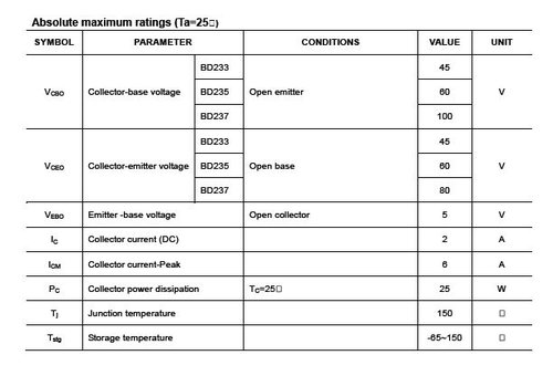

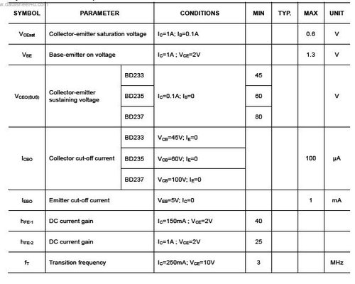

Stando al datasheet, che vi allego, provo a fare alcune considerazioni (tradotto, se dico "corbellate", vi chiederei di correggermi)
partendo dal presupposto che un generatore di corrente è un elemento in grado di variare la tensione ai capi di un circuito al fine di garantire una corrente costante, puo' essere approssimabile ad un generatore di tensione con in serie una resistenza quanto più grande possibile.
Già per questa considerazione preferirò una serie di 2 led, in modo da ridurre le variazioni di tensione fisiologiche dell' alimentatore:
quindi mi calcolerò il valore del resistore in questo modo:
12V-VCETransistor-2(3.6v)=4.2V, che dividerò per la corrente massima accettabile dai led, ovvero 80mA, da cui otterrò un valore di 52.5Ohm.
La potenza dissipata sarà pari alla resistenza per il quadrato della corrente: 0.33W (con 1/4 di watt potrei cavarmela, considerando che si tratterebbe di un utilizzo impulsivo, altrimenti andrei a comprare resistori da 1/2W).
il transistor andrà in saturazione con una tensione sulla base di 1.3V (circa doppia della VCE?)
Per avere 1.3V sulla base dovrò "ridurre" i 5v di output di arduino con un paio di resistenze, in modo tale che sulla prima cadano 3.7v. (se una delle due resistenze fosse un trimmer, potrei regolare la luminosità dei led, in un range di tensione 0 - 1.3V?)
(ecco su questo punto ho serissimi dubbi... )
...che confusione.
Esiste una guida "for dummies"?
Come sempre vi ringrazio in anticipo per la pazienza e per i vostri preziosi consigli.

Quante domande! Più o meno tutto bene, la Vbe di 1,3 è intesa in saturazione piena per una data Ic, a te ne serve meno.
Vbe > Vce ? Non è strano, è sempre così.
Nella panoramica sono da aggiungere anche gli IGBT che sono dei transistor con la caratteristica di Base di un fet, quindi isolata.
I MOS ideali non hanno bisogno di potenza nel gate, occorre tuttavia trasferire una carica e quindi serve un lavoro per farlo, a regime (a carica trasferita) il gate non assorbe corrente o quasi.
PS: il BD233 era solo un esempio, trovi dei BJT moderni molto migliori di quel dinosauro.
Il calcolo della R è sostanzialmente corretto, penso che 50 ohm tutto sommato vadano bene.

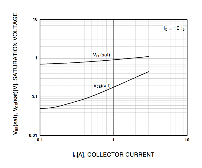

gammaci ha scritto:Quante domande! Più o meno tutto bene, la Vbe di 1,3 è intesa in saturazione piena per una data Ic, a te ne serve meno.
Credo di seguirti: da 0 a 1.3V ho una quasi proporzionalità nella conduzione tra collettore ed emettitore.
Nel mio caso, quindi, non dovendo far circolare 2A (il massimo del transistor), mi basterà una tensione minore, per avere la conduzione completa?. Quel valore di 1.3V deve essere tassativamente rispettato, anche con correnti di qualche milliampere, pena un transistor alla coque?

Nel datasheet si trova la VBE per una data Ic, eccolo sotto:
Ora, riesci a dire la Vbe per una Ic di 100 mA?
