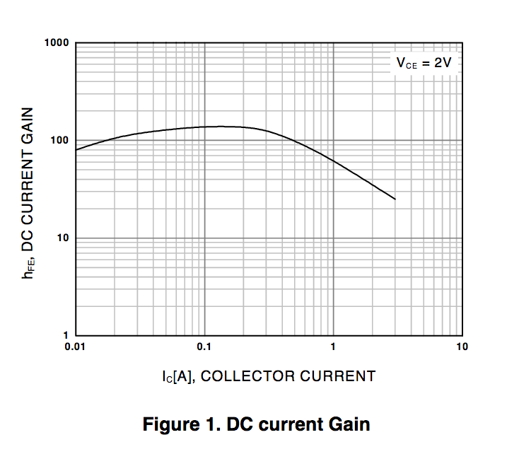

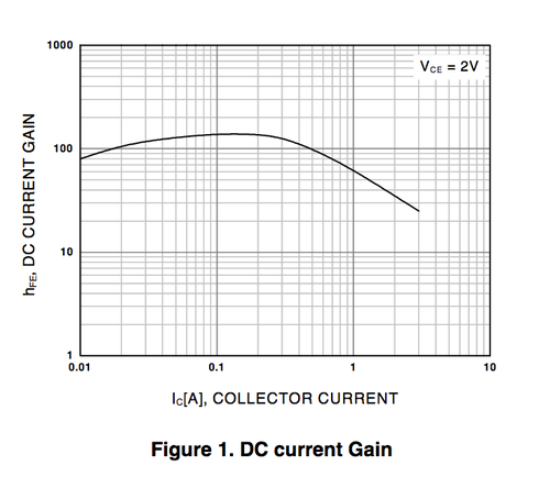

ecco l'ennesima non linearità di comportamento, grazie, saper leggere questo grafico mi apre un mondo.
nel caso da te proposto mi sembra siano proprio in un intorno di 0.7V
Quindi, all' aumentare della corrente tra C ed E, sale anche la ddp tra C ed E (la caduta di potenziale del transistor), non è sempre costante, come avevo letto.
2A tra C ed E portano, ad esempio la VCE a 0,3V, e si ottengono fornendo 1V sulla base.

Ecco, ci siamo. Già sei al 90% manca solo la Rb ma è legge di Ohm o quasi :ok:
Esiste un altro grafico che ti dà la relazione fra Ic ed il guadagno di corrente, la corrente che scorrerà in collettore è Ic = hfe * Ib.

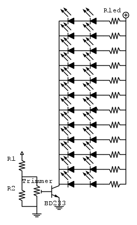

ottimo,magari, grazie mille: ho aggiunto una immagine al post sopra (il triangolino dovrebbe essere il pin di Arduino...)

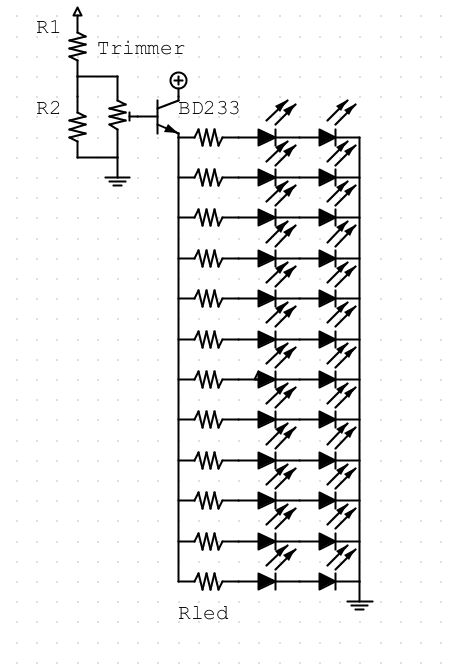

:-) Foto Utentefederino, puoi provare ma, come ho già scritto, il carico (LED e resistori) devi metterli tra positivo di alimentazione e collettore, non tra emettitore e ground; se li metti come hai disegnato (e ti ostini a fare :mrgreen: ) la tensione che trovi ai capi del carico non sarà quella di alimentazione bensì un po' meno di quella applicata alla base... (puoi trovarne il perché ricercando inseguitore di emettitore o emitter follower).
P.s. I disegni in FidoCadJ non inserirli come allegato ma selezionane e copiane il sorgente e incollalo tra i tag che compaiono cliccando il bottone "fcd" nella finestra di risposta; da tastiera: Ctrl+a e Ctrl+c in FidoCadJ, apri la finestra di risposta, clicchi su "fcd", posizioni il puntatore tra i tag che compaiono, Ctrl+v e il gioco è fatto (ci vuole più a spiegarlo che a farlo... ).

claudiocedrone ha scritto::-) Foto Utentefederino, puoi provare ma, come ho già scritto, il carico (LED e resistori) devi metterli tra positivo di alimentazione e collettore
scusami, hai ragione, modifico subito
Dunque:
partendo dal pin di arduino 5v, volendo mantenermi intorno ai 10mA, dimensionerei
R2 al fine di avere una ddp ai suoi capi pari a c.ca 1.1V, R1 per avere il residuo di 3.9V
Da cui
R2 110 Ohm c.ca
R1 390 Ohm c.ca
Trimmer 100 ohm c.ca
in caso il trimmer fosse al minimo avrei 1.1V sulla base del transistor, con conseguente saturazione per la corrente necessaria.
In caso il trimmer fosse al massimo, considerando che 0.7V è poco piu' della metà di 1.1, considererei un trimmer da c.ca 100Ohm.
in questo caso, con una resistenza di 100 ohm
r eq = 390 + (1/110 + 1/100)^-1 ... circa 9290/21 =~ 440 Ohm
I eq= 5/440 11mA
da cui dovrebbero entrare in base c.ca 0.5v, ovvero interdizione.
A questo punto fisso la resistenza dei led a 100Ohm, per cui la corrente massima per ogni led dovrebbe essere (11.4-7.2)/100,ovvero 42mA
Tirando le somme:
R2 110 Ohm c.ca
R1 390 Ohm c.ca
RLED 100 ohm
