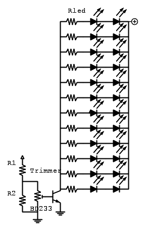

:-) Ehm... così
forse funziona, come lo hai disegnato tu accenderesti solo il transistor ;-) O_/

Foto Utenteclaudiocedrone io lo so cosa vuoi dire ma ... così i LED sembrano in inversa #-o

:-) Certo, infatti ho scritto forse funziona, ma ero di fretta e ho corretto solo l'errore evidentissimo della alimentazione... poi puoi correggere il resto tu e magari controllare anche i conti dell'OP dato che io non ne sono capace :lol: O_/

Mi sembrava che la resistenza sul led + o - andasse bene, per VCEsat = 0,7V e I=70mA
VR_{LED}=11,4 - 3,7 * 2 - 0,7= 3,3V
R=\frac{V}{I}=\frac{3,3}{70\cdot 10^{-3}}=47\Omega
O mi sfugge qualcosa?
Fatto salvo che non possiamo andare in emitter follower (ardu 5 V mentre Vcc = 12) quello che è da cambiare a parer mio è il pilotaggio di base, Foto Utentefederino massima corrente fornibile da Arduino su quel pin?

Ok, spingili tutti in base del BD quei 20 mA, non abbiamo paura di saturare ben bene il BJT, quindi partendo da 5V e togliendo 0,7 di Vbe ne restano 4,3 perché scorrano 20 mA che resistenza mettiamo in base?
Nota: ho supposto che Arduino possa fare source (spingere carica in base) e sink (togliere cariche dalla base) con la stessa corrente, se così non fosse occorrerebbe anche una resistenza fra base ed emettitore.
Nota1: il trimmer va bene in applicazioni analogiche dove il punto di riposo ha massima importanza, nel nostro caso dobbiamo accendere e spegnere il BJT meglio e più decisamente che possiamo, tutto qui.

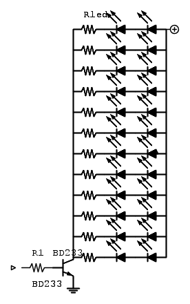

gammaci ha scritto:Ok, spingili tutti in base del BD quei 20 mA, non abbiamo paura di saturare ben bene il BJT, quindi partendo da 5 V e togliendo 0,7 di Vbe ne restano 4,3 perché scorrano 20 mA che resistenza mettiamo in base?
Ecco un' ulteriore cosa che mi era sfuggita.
La caduta in base... %wall
Perfetto, direi a questo punto che ci siamo: 220 Ohm.

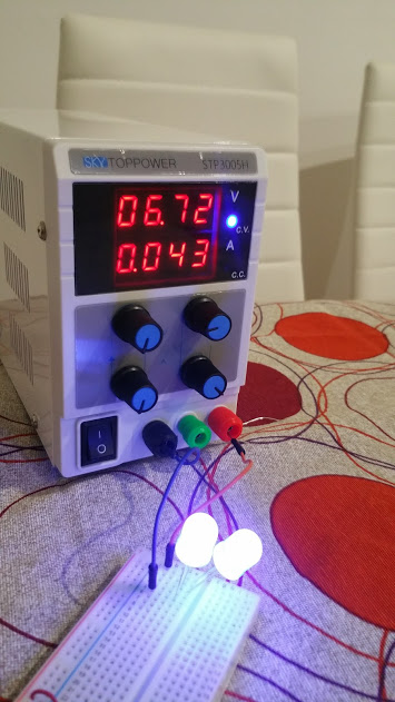

Ps:Ecco qui i led con i loro 40mA, piu' che sufficienti:
Dando per buoni i valori di quell' alimentatore, su ogni led cadono 6,7/2, circa 3.35V.

[59] Re: Continuo a bruciare led. dovrei pilotare un array di 24
Messaggioda Foto Utentegammaci » 17 feb 2017, 13:43
Perfetto :ok:
20 mA in base non sono oro che cola ma è tutto quel che hai da Arduino per il tuo BD, può bastare per i 3-400 mA che avrai in collettore.
La luminosità non si varia con il trimmer, così facendo faresti dissipare al BD una grande potenza ed inutilmente.
Con il BJT di comando che commuta bene possiamo intraprendere altre strade usando il SW, e da questo punto di vista avere una commutazione il più possibile veloce aiuta molto.
Prova magari a postare lo schema definitivo con un rettangolo come Arduino :cool:

Messaggioda Foto Utentefederino » 17 feb 2017, 15:21
Grande, grazie davvero. Sto capendo.
Avevo fatto un errore madornale (per il quale avevo tirato fuori il partitore).
Credevo che il bd233 fosse un fet, o meglio, credevo che la sua resistenza di base fosse praticamente infinita, o meglio, che assorbisse quasi 0.
Il circuito che ho fatto è chiaramente sbagliato... cercavo di regolare la tensione sulla base del transistor, quando invece bastava un resistore in serie al pin di arduino.
mi resta un dubbio: non ho capito
se in base entrano meno Ampere, non dovrebbe far passare meno corrente? intendi che un transistor quasi in interdizione scalda di più? fermorestando il circuito sbagliato, mettere due resistenze in serie (la prima di limitazione per non sforare i 20mA, e la seconda, variabile, per scendere, diminuendo quindi la luminosità) è un errore?
Perdonami, mi stai aiutando davvero tanto: alla regolazione sw avevo pensato, proprio usando un pin "analogico" e modulando in PWM.
Grazie ancora.
Aggiorno il circuito subito
