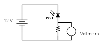

Messaggioda Foto Utentegammaci » 13 feb 2017, 22:56
Foto Utentesavo98, devi girare il fotodiodo, si sfrutta la sua caratteristica inversa, più luce più corrente inversa come già ti aveva detto Foto UtenteEcoTan

[14] Re: barriera infrarossi semplice
Messaggioda Foto UtenteAntonino2017 » 17 feb 2017, 19:10
Il fotodiodo deve essere polarizzato inversamente. Il catodo va verso il positivo (come per gli zenere).
Se invece è polarizzato direttamente si comporta come un comune diodo.
Il diodo BPW43 lavora su una lunghezza d'onda di 820 nm e questo in allegato è un semplice circuito di test.
Come fonte trasmittente puoi usare un comune telecomando.

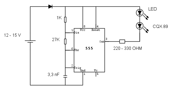

[19] Re: barriera infrarossi semplice
Messaggioda Foto UtenteAntonino2017 » 19 feb 2017, 11:35
Come modulo trasmittente puoi usare l'NE555 in configurazione astabile vedi circuiti fondamentali con l'NE555, con in uscita il diodo trasmittente agli infrarossi CQX.89 (luce invisibile) in serie ad un comune diodo led che funge da spia. Il diodo in serie alimnetazione serve come protezione contro le polarità.
Per concentrare il fascio di luce puoi, come suggerito prima, smontare una penna laser e recuperare contenitore e lente convessa.
Collaudo: un fotodiodo ricevente, un transistor amplificatore ed un tester...giusto per stabilire se la strada è percorribile.
Trucco: se costruisci un oscillatore astabile asimmetrico puoi aumentare la tensione di alimentazione e quindo la c.d-t- dei diodi....questi emettono più luce per un (esempio) 1 msec...e rimangono spenti 10 msec...avendo la giunzgione il tempo di rffreddarsi.

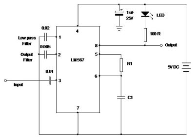

[20] Re: barriera infrarossi semplice
Messaggioda Foto UtenteAntonino2017 » 19 feb 2017, 13:01
Come ricevitore puoi usare l'integrato NE567, in rete ci sono molti schemi base. Bastano pochi componenti esterni per stabilire la frequenza di risonza interna, ovviamente uguale a quella di trasmissioni ma mi è parso di capire che lavora con tolleranze abbondanti. Il funzionamento è semplice: quando la frequenza che entra al pin 3 è uguale a quella programmata nell' NE567 il pin 8 (out) si porta a VL
