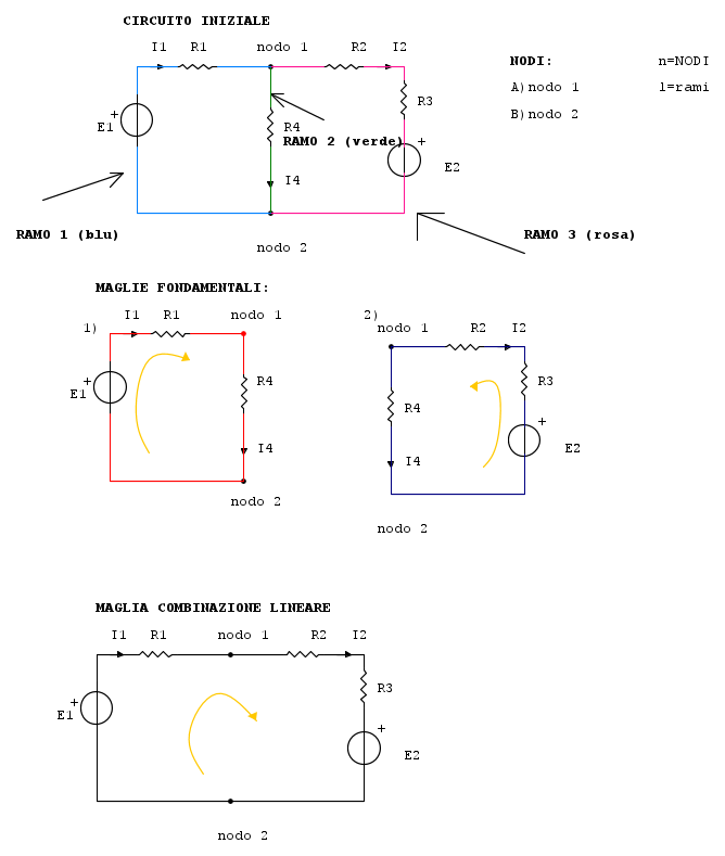

Buonasera ragazzi, avrei una domanda riguardante un mio dubbio, vi pongo la questione:
Le leggi di Kirchhoff indipendenti,considerando n=nodi e l=lati, sono:
1)n-1 (LKC)
2)l-(n-1) (LKT)
Quindi queste sono quelle equazioni indipendenti che insieme alle relazioni costitutive dei bipoli, permettono di risolvere un circuito , fin qui ci siamo.
Tralasciamo per il momento le equazioni indipendenti, scriviamo la legge di kirchhoff sia relative alle correnti che alle tensioni.
Supponiamo che nel circuito ci siano :
1)Due nodi + uno pseudo-nodo (ovvero non rispetta la definizione di nodo) = n' =3
3)Due maglie fondamentali + una maglia che è combinazione lineare delle fondamentali=m'=3
Dubbio-domanda:
1) LKC indipendenti , vuol dire eliminare quel punto detto pseudo-nodo perché dà informazioni ridondanti
quindi n-1 equazioni effettive indipendenti , quindi quel (-1 vuol dire non considerare quel pseudo-nodo)?
Quindi le equazioni alle correnti indipendenti si ottengono solamente da quei punti che soddisfano la definizione di nodo?
2)LKT indipendenti, vuol dire eliminare quella maglia combinazione lineare delle due maglie fondamentali perché dà informazioni ridondanti, quindi l-(n-1) equazioni effettive indipendenti.
Quindi le equazioni alle tensioni indipendenti si ottengono solamente da quelle maglie fondamentali ?
Se queste mie osservazioni sono vere, posso dire di poter applicare uno dei due metodi equivalenti:
1)Segnalo nel circuito nodi veri e propri , maglie fondamentali , applico le leggi di kirchhoff solamente ai nodi e alle maglie fondamentali che non danno informazioni ridondati
2)Segnalo nel circuito nodi,pseudo-nodi,maglie combinazioni lineari delle maglie fondamentali,maglie fondamentali , scrivo n-1 equazioni indipendenti di kirchhoff alle correnti e l-(n-1) equazioni indipendenti di kirchhoffalle tensioni.
Grazie per chi risponderà.

Forse se facessi un disegno si potrebbe capire meglio che cosa intendi con un circuito con due nodi ed uno pseudonodo e con due maglie fondamentali più una maglia combinazione delle due precedenti, quindi cosa intendi eliminare lo pseudonodo e la maglia combinazione lineare.

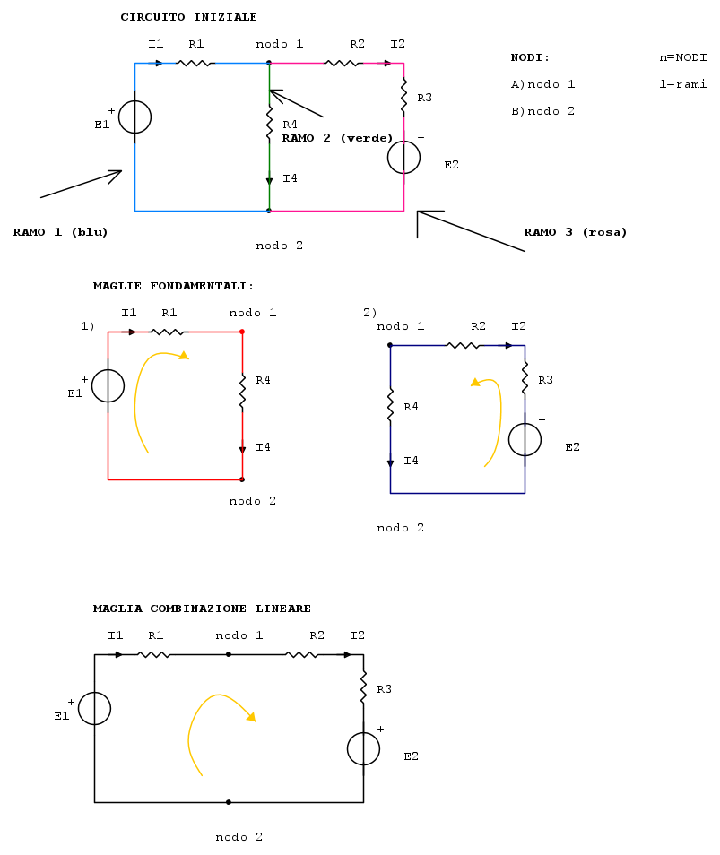

Avete perfettamente ragione, comunque ho risolto e nel messaggio precedente mi auto-correggo , vi mostro il ragionamento:
1)LKT indipendenti=l-(n-1)=3-(2-1), dal circuito si può notare che il numero di equazioni indipendenti è due , riferite alle due maglie fondamentali o indipendenti , quindi scrivere una terza equazione relativa alla maglia combinazione lineare è ridondante perché ridarà un'informazione già in possesso dalle due maglie fondamentali.
2)LKC indipendenti=n-1=1 , dal circuito si può notare che il numero di equazioni indipendenti è una , o al nodo 1 o al nodo 2, quindi scrivere LKC ai due nodi è ridondante perché diranno la stessa informazione.
NOTA: non ho messo i versi delle tensioni alle resistenze perché il mio scopo non è quello di risolvere questo circuito ma, capire il significato di indipendenza.
Un'osservazione sulla nomenclatura.
Maglie fondamentali deve essere una tua invenzione. Io posso considerare fondamentali una delle due tue fondamentali e l'altra che chiami combinazione lineare. Come combinazione lineare io scelgo l'altra delle tue fondamentali.
Insomma nella scrittura di LKT si scelgono maglie che devono essere indipendenti, non fondamentali.
Per individuare un insieme di maglie indipendenti si sceglie una maglia, se ne elimina un ramo, si sceglie un'altra maglia, se ne elimina un ramo e così via fino a non avere più maglie. Quelle scelte sono indipendenti.

Si intendevo indipendenti, nel senso che ho fatto io la scelta preliminare di prendere come maglie indipendenti quelle e considerare la terza combinazione lineare (giustamente potevo effettuare altre scelte, numero di scelte date da un calcolo combinatorio).

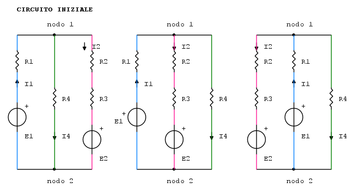

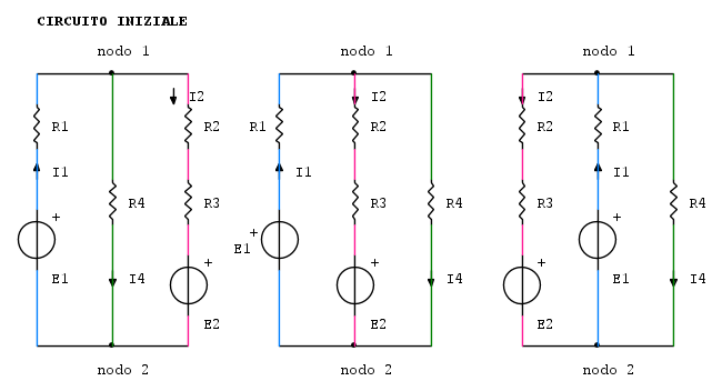

Considerare che in quel ramo del circuito ci sia qualcosa di "speciale" è solo una scelta tua, le equazioni dal canto loro non fanno questo genere di "preferenze".
I teoremi ti dicono che devi scrivere n-1 equazioni linearmente indipendenti, se due rami dei tre ti permettono di scrivere equazioni più corte e fare meno calcoli, è più conveniente sceglere quelli.
Inoltre è solamente un caso che il ramo che hai considerato speciale sia quello centrale, potendo riscrivere tanti altri circuiti equivalenti:
